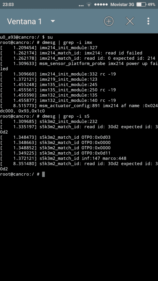

Pues aquí uno de los pocos con sensor Samsung, o al menos eso creo.
Si pongo " dmesg | grep -i imx " el programa me responde imx214: read id failed.
Pero si pongo " dmesg | grep -i s5 " el programa responde s5k3m2_match_id: read id: 30d2 expexted id: 30d2
Tengo un Mi4 LTE de 2G/16Gb comprado en Goldway en el mes de Mayo de este año.

Para no rootearlo he seguido las indicaciones del compañero de htcmania ZyeL,aquí Tutorial Mi4 Mis primeros pasos - Guía para Principiantes [Verificar si es original / Instalación ROM / Recovery / Averiguar sensor cámara / Y más]. Después del paso 3, en utilidades. Como saber el sensor que monta tu MI4 sin ser root.
Es muy fácil y rápido.
El archivo zip del log de errores lo he pasado al ordenador y lo he abierto con el bloc de notas. He buscado las palabras IMX y S5K con el buscador del bloc de notas. En la tercera o cuarta busqueda de las palabras claves en el texto, me pone claramente:
Buscando la palabra IMX
"imx214_match_id: imx214: read id failed"
Buscando la palabra S5K
"s5k3m2_match_id: read id: 30d2"
Lo mismo que pone el programa terminal emulator. Por tanto, este móvil también monta el sensor de Samsung.
