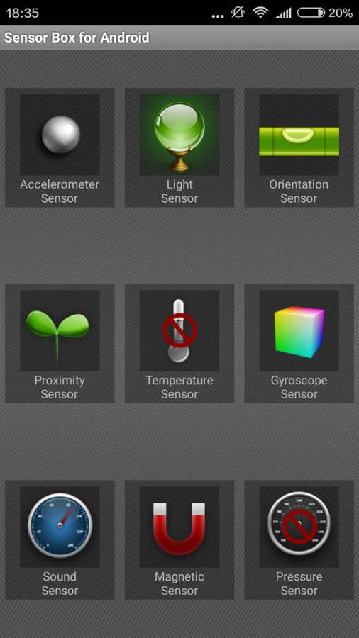

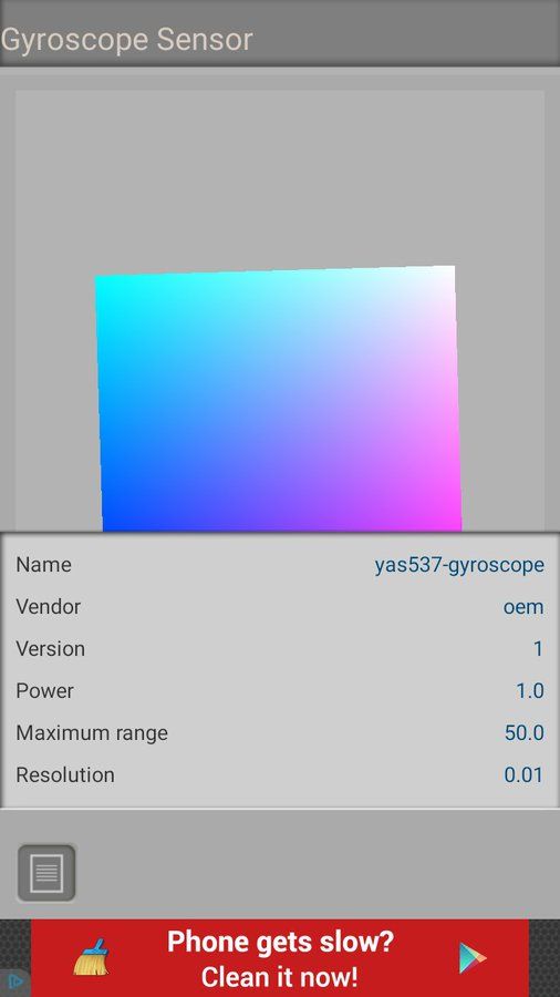

Por otro lado , usando la apk de "sensor box" me dice que si tenemos giroscopio , te dejo la captura
Como puedes apreciar, al estar coloreado el icono significa que está operativo.
