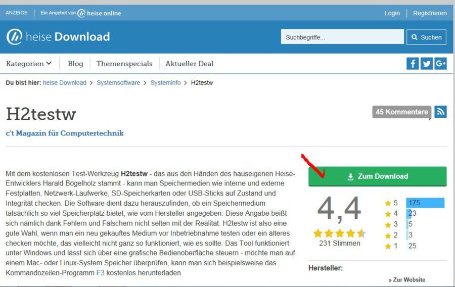

Lo primero es tener el programa, se puede descargar aquí:
H2testw

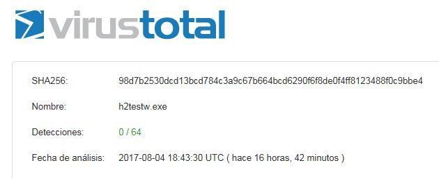

Está libre de virus

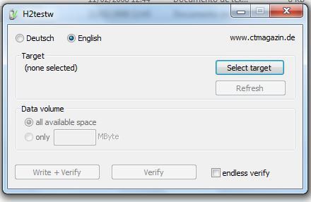

Descomprimimos el ZIP y ejecutamos el programa. Podemos seleccionar idioma inglés o alemán

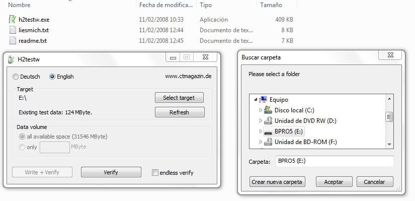

Seleccionamos la unidad a examinar (select target), en mi caso la E:
¡Mucho ojito con no equivocarse, pues lo va a borrar todo!

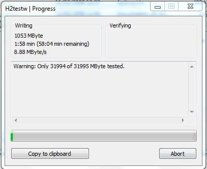

Le damos a Write + Verify, y a esperar. Dependiendo de la velocidad de la unidad/equipo/usb adaptador y lógicamente de la capacidad de la tarjeta, el test tardará o mucho o muchísimo.
De manera que hacerlo cuando no tengáis prisa.

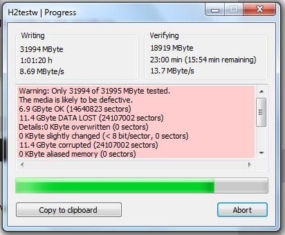

Al final te da un reporte de los sectores defectuosos (si los tiene), velocidad de lectura/escritura y en definitiva si la tarjeta es buena o no.
Os dejo un ejemplo de un test a una tarjeta falsa, de la cual son válidos 6,9 Gb de los 32 que me vendían (Aliexpress). Con un pantallazo de este programa en la reclamación me devolvieron el dinero.
Como podéis ver el programa tiene más opciones, como analizar parte de la unidad o solo verificar sin escritura.
