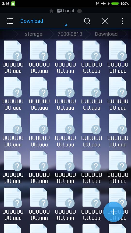

Hola, acabo de comprar una sd 32gb clase 10 para ampliar mi almacenamiento.
He intentado copiar los archivos de mi vieja sd 12gb y ha sido un fracaso. No aparecen muchos de los ficheros, aparecen otros falsos, se crean solos directorios con 1024 ficheros con nombre extraño "UUUUUUUU.uuu"...
Incluso lo poco que se copio, lo intente pasar a la interna para formatear otra vez la externa de el teléfono, y han desaparecido.
Estará dañada la tarjeta?
Podéis ayudarme?
Pues es que alucino.
Formateo la tarjeta, incluso desde el admin de discos de windows he eliminado la unidad y creado de nuevo, y tambien formateo completo.
Añado archivos, y en principio parece ir bien.
Y de repente, sin razon aparente ni momento en concreto donde haya visto que suceda, si creo un directorio se llena de esos ficheros (bueno, en realidad creo que son directorios tambien).
Lo he intentado todo, y dudo realmente de la integridad de la tarjeta, que es nueva (la vieja la conecto al ordenador y al telefono y no se contamina, si fuera virus no seria asi)
Incluso formateando en el telefono, empiezo a volcar archivos a traves de cable, y me hace lo mismo: empieza bien, y de repente comienza el caos.
Creo que la devolvere, porque llevo 24h sin parar de hacer intentos y no consigo nada.

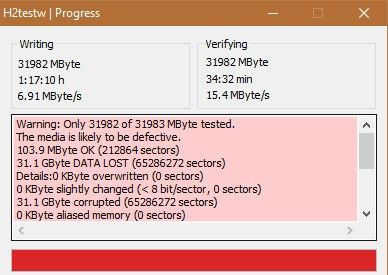

(programa rulando, a ver lo que tarda en escribir los 32gb, gracias por los aportes gente :blush:
Bueno, gracias a la herramienta que me recomendo RAMI70 esta claro... Una SD 32GB con 31GB defectuosos, y esta comprada en tienda.
Gracias a todos por los aportes, mañana a cagarme en sus muelas por los dos dias que me ha hecho perder.
