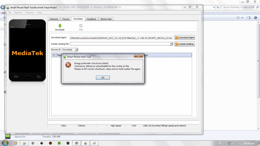

Hola buenas, tengo esta consulta con mi lenovo k3 note t50 t3s, lo que sucede es que literalmente está como ladrillo, de la ventana de arranque no pasa y le quiero meter una nueva room, que me encontré aquí en el foro.
Descargué el paquete de acá para los archivos lk y preloader y sustituirlos por los de la room que descargué, pero a la hora de abrir el flash tool y cargar el archivo MT6752_Android_scatter me tira este error que puede ser?
Con tu room me cargó la pantalla de inico blanco que dice lenovo y de ahí pasó a pantalla en negro, alguna idea? Me ha pasado esto con todas las demas rooms que he probado
Tu problema es muy extraño la verdad, algo hay mal, pero no se el que...
Yo borraría todo y descargaría todo de nuevo, desde el Flashtools hasta la Rom. Mira aquí:
Elegiste "firmware upgrade"?. Las a40 son para los t3s (indio) y para los t5 (chino). Si lo flasheaste bien te debería arrancar.
Después de un flasheo el terminal tarda un tiempo en arrancar. Déjalo al menos 5 minutos.
