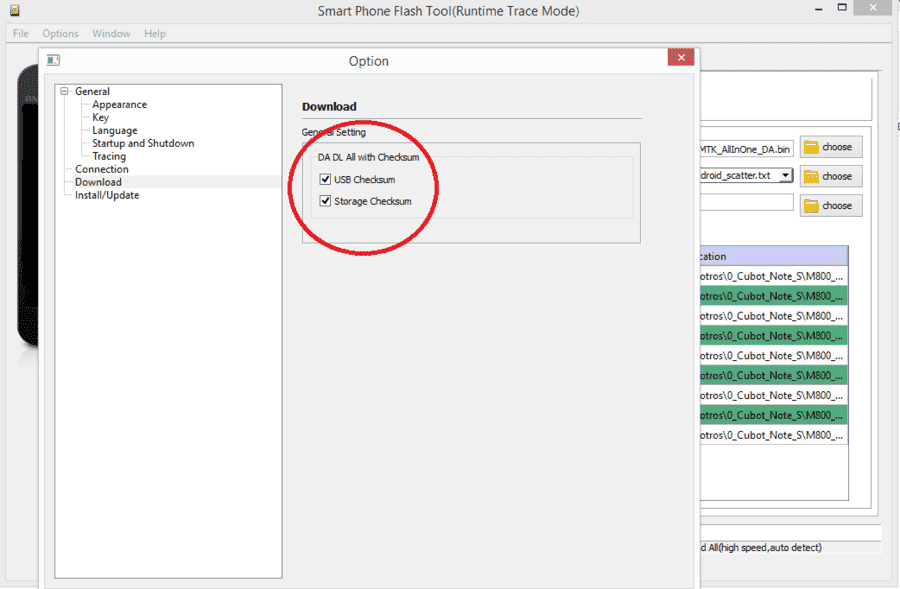

            Apaga el móvil y desconectalo del PC dejando sólo conectado el extremo que va al móvil, el extremo microusb. Ahora vamos al SPFlashtool. Abres su carpeta y haces botón dcho. sobre "flashtool.exe" y lo ejecutas como administrador. Ahora te vas arriba, a opciones - download y marcas las dos casillas de la foto:
            spflashtool_opciones-.130927.

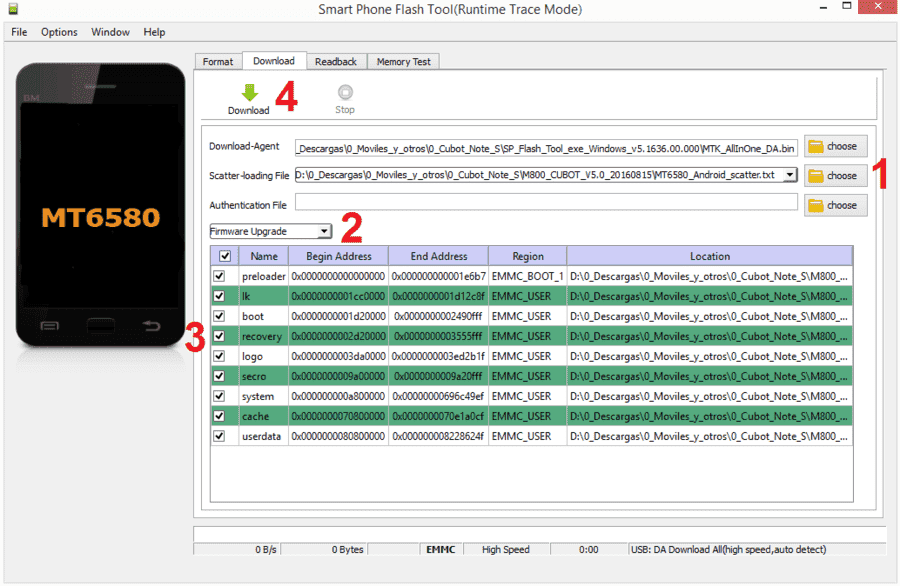

            Cierras esa ventana y te vas a la ventana general del SPFlashtool.:
            spflashtool-.130930.
            1.- Cargas el fichero scatter.txt que encontrarás dentro del directorio de la rom que ya tenías descomprimida.
            2.- Seleccionas la opción "firmware upgrade"
            3.- Te aseguras que todas las casillas estén marcadas
            4.- Le das al botón "download".
            Ahora conectas el extremo USB del cable al ordenador y debería surgir la magia. Comenzará el flasheo y no tienes que tocar nada hasta que salga en verde el "Ok". Después cierrar el SPFlashtool, sueltas los cables y enciendes el móvil. Este primer reinicio va a tardar unos 10 minutos.
