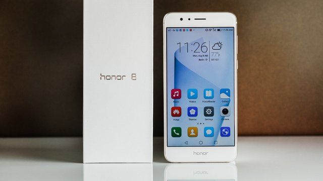

En primer lugar, haz una copia de seguridad de tus datos, ya que al desbloquear el bootloader se borrará todo. Una vez tengas la copia, debes seguir los siguientes pasos.
Obtén el código de desbloqueo
Accede a esta página web y crea una cuenta Login_Huawei ID
Dirígete al apartado de Downloads > Unlock Bootloader
Rellena el formulario con el número de serie, el IMEI, el código de producto y el número del modelo
Una vez hecho esto, aparecerá el código de desbloqueo en la página
Coge tu Honor 8
Activa las opciones de desarrollo pulsando 7 veces sobre el número de compilación en ajustes, acerca del teléfono
Activa la casilla OEM Unlock
Activa la depuración USB
Desbloquéalo mediante ADB
Instala los drivers ADB ADB Driver - Universal Android USB Driver
Conecta tu móvil por USB al ordenador
Abre una ventana de comandos y escribe “adb reboot bootloader”, tu móvil se reinciará
Ahora escribe “fastboot oem unlock [código de desbloqueo]”
Sigue las instrucciones que aparecerán en la pantalla
¡Listo!
El proceso es sencillo y no se tarda ni diez minutos en hacerlo. Una vez estés listo, tu Honor 8 tendrá el bootloader desbloqueado y se te abrirán las puertas en lo referente a ROMs, recovery, Mods, etc.
