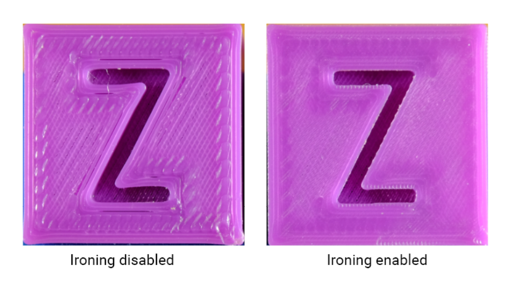

¿Por qué es tan común aplicar planchado en la impresión 3D?​
Cuando se trata de conseguir superficies superiores lisas y sin imperfecciones en piezas impresas en 3D, uno de los métodos más extendidos es activar la función de "ironing" en el software slicer. Este proceso consiste en que el cabezal de impresión repase la capa superior ya depositada, aplicando una pequeña cantidad de plástico fundido para rellenar irregularidades y suavizar la terminación. Aunque efectivo, el planchado tiene un precio: aumenta considerablemente el tiempo total de impresión, lo que puede ser un inconveniente para proyectos que buscan eficiencia y rapidez.

El video publicado muestra claramente que las piezas impresas con estos parámetros afinados poseen una superficie superior tan lisa y uniforme como las sometidas al tradicional proceso de planchado.
Además, al eliminar el paso extra, la impresión se vuelve aproximadamente un 34% más rápida. Este ahorro de tiempo es significativo para usuarios que buscan maximizar la productividad sin comprometer el acabado final.
