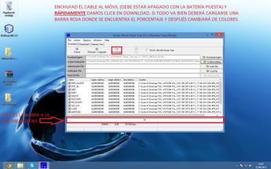

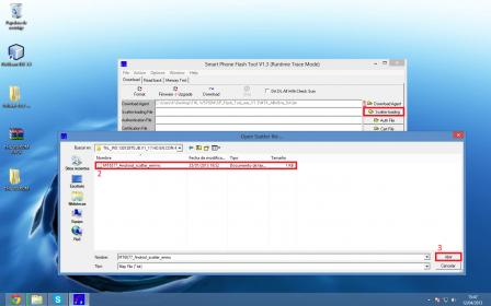

      • Abrimos el SP Flash Tools y damos click donde pone "Scatter-loading" a continuación se cargarán varios archivos debajo, después enchufamos nuestro móvil SIN ENCENDERLO y antes de que salga la imagen del teléfono cargando, debemos dar click donde pone Download ó pulsar F9. Si tenemos los drivers instalados saldrá una barra roja y a continuación, se volverá morada y luego amarilla. Si todo ha ido bien al final aparecerá un círculo verde y el porcentaje será de 100 %. Ahí ya podremos retirar nuestro teléfono y estará con una nueva ROM funcionando!

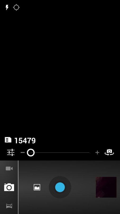

          Bueno pues he intentado meter tu rom y ha funcionado pero no me funciona la camara, lo peor es que ahora no me reconoce el telefono sin bateria el pc, no se por que... a ver si alguien tiene una idea, saludos

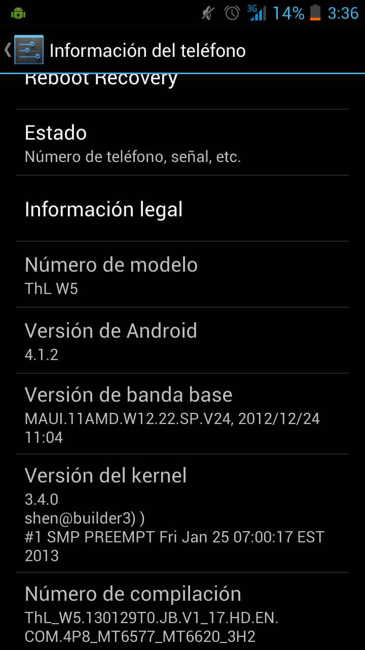

            img.tapatalk.com_d_13_04_13_8ujuty6a.
            Es raarísimo, ya que a mí me funciona todo, aquí tienes la prueba.
            Enviado desde mi ThL W5 usando Tapatalk 2
