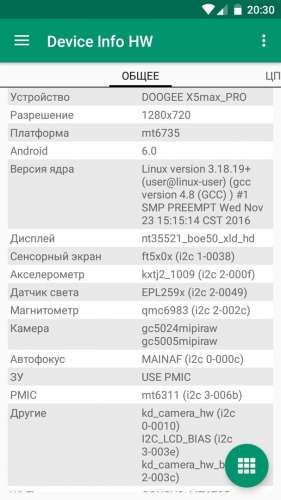

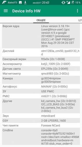

Y con otro tema, lo único que encuentro sobre el sistema 32 o 64 es, una vez que eres root, mirar en EngineerMode > Other extra > Device info. Si aparece LCM = otm1283a_cmi50_tps65132_hd por lo visto si se puede poner una rom de 64, pero si pone otra cosa pues no (aunque hay foros rusos que al final parece que lo hacen, pero me pierdo demasiado).
Fuente (Traductor de Google):
Volvemos a ingresar al programa y miramos el elemento Mostrar en la sección General.
A que los teléfonos de la primera revisión se escribirán otm1283a_cmi50_tps65132_hd , puedes poner el firmware x64, a que teléfonos de la segunda revisión (la lista más abajo) desafortunadamente no puedes poner el firmware x64.

La información nueva de Ps, tenemos muchas pantallas diferentes, otm1283a_cmi50_tps65132_hd (x64)
Todo el resto x32.
hx8394d_cmi50_blj_hd (x32)
nt35521_boe50_xld_hd (x32)
jd9365_inx50_jmg_hd (x32)
rm68200_cpt50_blj_hd (x32)
Si su pantalla no está en la lista, también es x32.
