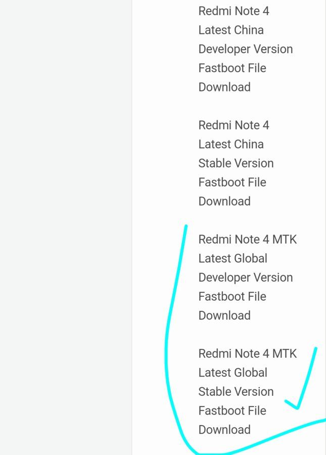

Por el updater es imposible la actualización ya que llevas una ROM modificada (pésima). Para la instalación sería por flashtool, sigue esto
Baja la ROM de aquí Xiaomi MIUI Official Forum

Millones de gracias, ahora mismo me pongo a cambiarlo, espero que vaya todo bien jeje
[DOUBLEPOST=1484502097][/DOUBLEPOST]Tío una preguntilla bajo la rom global no? La china imagino estará en chino no?
Realizado, millones de gracias, una cosilla me ha extrañado no tener que hacer wipes ni nada por el estilo para hacer una instalación limpia, ¿esto es normal?
Una vez más millones de gracias, acabo de instalarlo y estoy esperando que reinicie, espero que haya salido todo bien jeje
