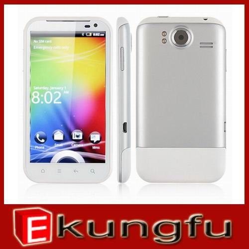

El telefono que tengo es este:
No es un mt6573; es un mt6513.
Desconozco el funcionamiento de ese chip; no se si flasheará igual que el 6573.

Siento revivir el tema pero me urge bastante :S Alguien por ahí que tenga el revocery.img para un x315e MTK6573 como el de la foto?
MUUUCHAS Gracias :blush:
