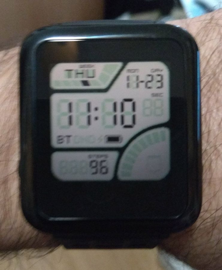

Como instalar los watchfaces
Ahora mismo llevo esta esfera:
Como bien dice @xarlio , no he encontrado otro modo de instalarla que no sea con la app china. Ahora mismo llevo la esfera, pero el reloj sigue en ingles.
Estoy dándole vueltas a como poder meter las esferas, pero no doy con ello.
