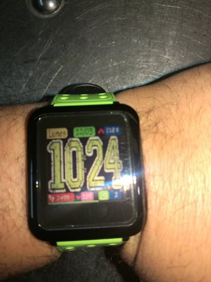

Alguien puede decirme que hay que poner en el documento config. Txt para que salga en el wacthface el pulso. Muchas gracias
[heartreate_level_rect] = {43,148,63,165,right|vcenter}
[heartreate_level_font] = font9x17
[heartreate_level_font_color] = 0xFFFFFF
