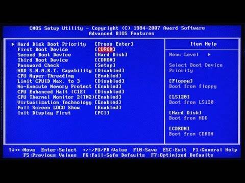

Otras formas de acceder a la BIOS
Según el fabricante puede variar el método, y suelen indicarlo durante el arranque con un mensaje que desaparece rápidamente así que atentos al mismo o al manual del usuario del ordenador en cuestión.
Presiona y mantén presionada la tecla Supr o F2 para entrar a la configuración. La tecla que tengas que presionar puede ser otra diferente; presiona la tecla que indique la pantalla y haslo justo durante el arranque.
  • Por norma general se presiona una de las teclas "F algo" para entrar al BIOS del ordenador. Estas teclas son las que se ubican en la parte superior del teclado, una F seguida de un número y son secuenciales: F1, F2… aunque es probable que necesites ubicar y presionar la tecla Fn mientras presionas la tecla "F" dada.
  • Puedes ojear el manual del modelo de la computadora o la página del soporte del fabricante para confirmar la combinación del teclado del BIOS de ese modelo en cuestión así como sus opciones.
