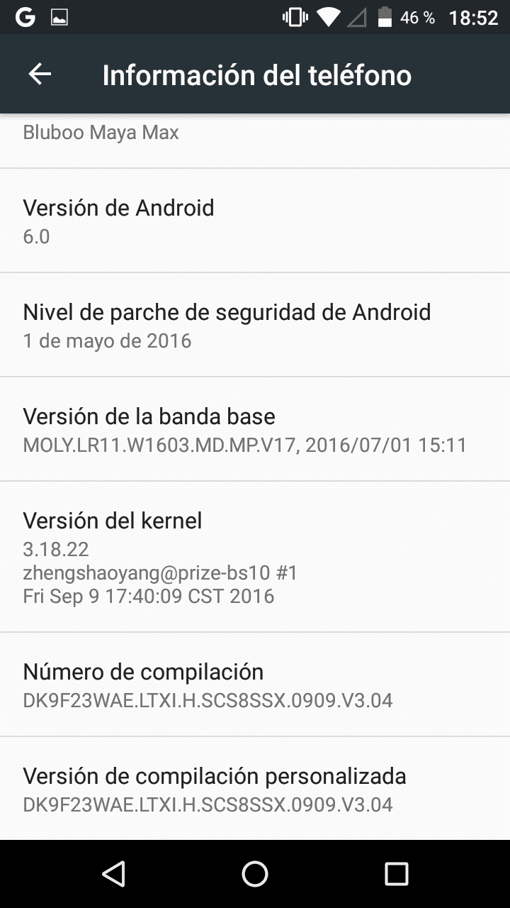

Todo ocurrio cuando quise rotear mi celular ... Parece que algo fallo y pues he tenido que instalar la rom original y todo bien se instalo.. Pero Las Imeis se borraron.. Ahora busque por todos los medios y medios de como restaurarlo

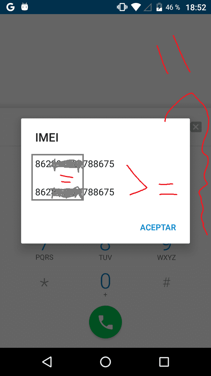

Pero solo deja poner un IMEI y sabes que tiene 2 y a los 2 les pone el mismo pero aun asi no lee ninguno de los lados la SIM sigue saliendo IMEI invalido
Ojo ese si tengo internet y creo q puedo enviar SMS pero nada de llamar..

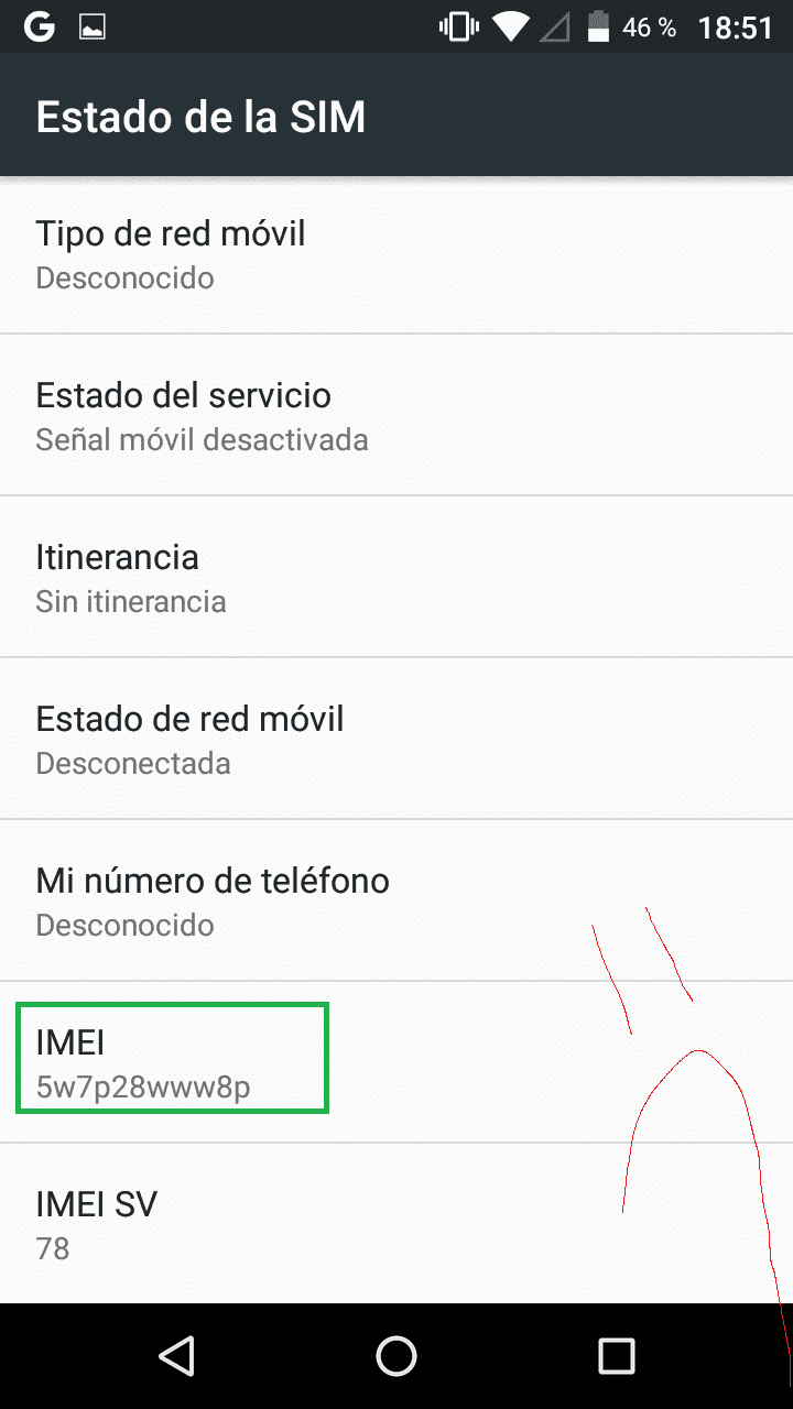

4.- Luegos con los APK modo Ingeniero. Chamelpgon genero las imeis pero al final me salen numero y simbolos extraños despues de reincar.
tampoco el Mobileuncle la opcion de recuperar imei... Sale opcion no disponible..
