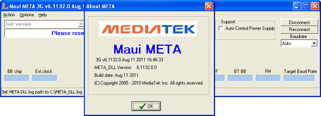

Con todo este "tochaco" lo que propongo es un mini tutorial de como utilizar Maui Meta para recuperar los imeis perdidos. Son unos cuantos pasos super sencillos...
  1. Se debe de comprobar si, ciertamente, no tenemos imeis (tecleando *#06# o bien llendo a Ajustes>Información del telefono>Estado>Informacion del IMEI. O no tiene que haber nada, o pone "invalid imei"
  2. En caso de no tenerlos, descargamos todos los drivers para conectar el movil al pc (es importante que tengais activada, en opciones de desarrolador, la depuracion USB)
  3. Con el movil conectado, os descargais Maiu Meta de Needrom y lo instalais (teneis que pinchar en el último de abajo, que es la versión mas reciente): http://www.needrom.com/download/maui-meta-3g-ver-7-1444-0-0/
  4. Ahora apagais el movil y lo desconectais.
  5. Arrancais Maui Meta y pinchais en "reconnect".
  6. Conectais el movil a cable, sin encender y esperais.
  7. El programa abrirá una ventana nueva. Ni caso, la cerramos. Seleccionamos en la lista desplegable "IMEI Download".
  8. Aparecerá la pestaña de SIM 1. Escribid el imei 1 que estará en la etiqueta de la caja. Teneis que cipiarlo entero excepto el último dígito. Ese aparecerá solo en el siguiente recuadro. (El primer recuadro lo dejamos tal cual, a 0).
  9. Repetimos, en la pestaña SIM 2, con el imei 2. (Si solo sale la opción de poner el IMEI de la SIM 1, lo ponemos y le damos a Download flash y ya nos saldrá la pestaña SIM 2, la cual repetiremos el proceso).
  10. Desconectad el movil, lo reiniciamos y verificamos de nuevo el apartado de los imei. Si todo ha ido bien, tienen que aparecer.
