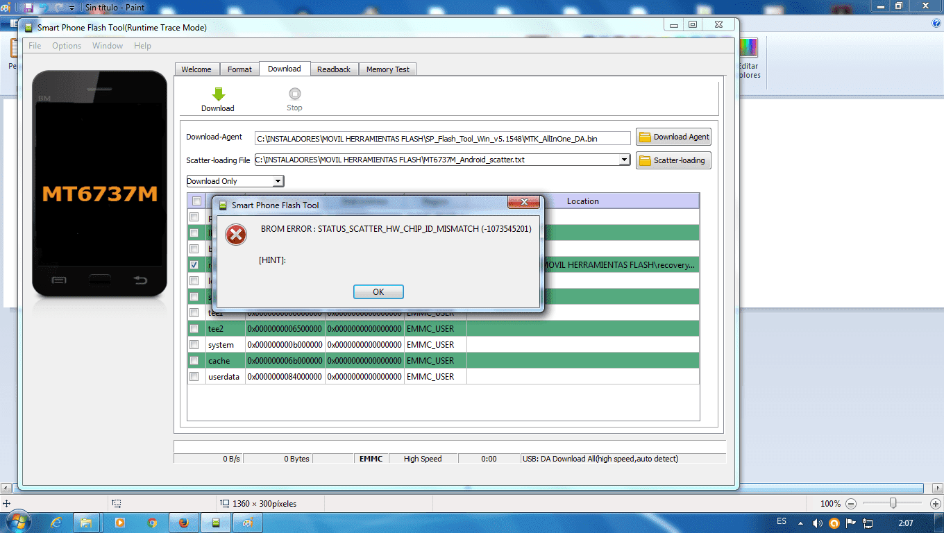

Dr_Rock no me funcionó, le doy a Downolad del Flash Tool, luego conecto el movil apagado y sin bateria (con drivers previamente instalados), espera unos segundos y da este error:
BROM ERROR:STATUS_SCATTER_HW_CHIP_ID_MISMATCH
EDITO:
Tiene algo que ver que mi movil sea Mediatek MT6735 y el scatter sea para MT6737M ?

Te dejo captura de pantalla del error

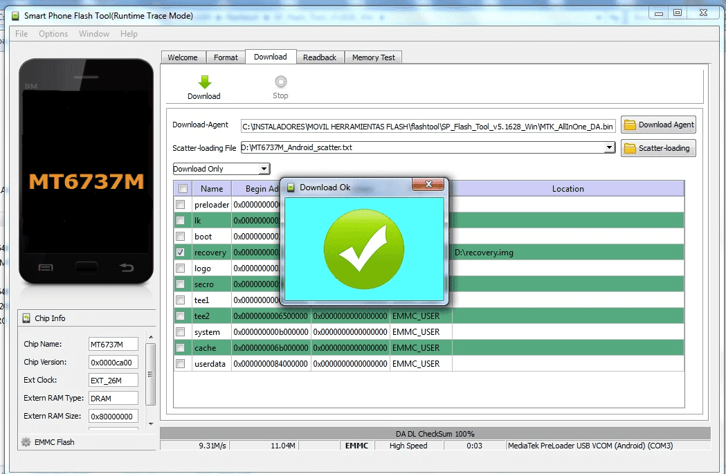

Bueno, luego de cambiar a la versión 5.16.28 de FlashTool, activar DA DL Checksum y separar el scatter y el TWRP en otro disco, pude instalar con éxito el TWRP ... pero...
El problema que tengo ahora es que no se como hacerlo funcionar.
Si entro en modo Recovery me entra al stock recovery no al TWRP.
Si entro en modo Fastboot me queda ==> FASTBOOT mode... y no me aparece mas nada.
¿Cómo se si quedó instalado correctamente el TWRP y como puedo hacerlo funcionar?
