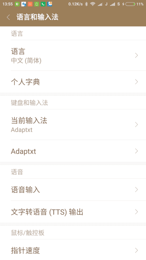

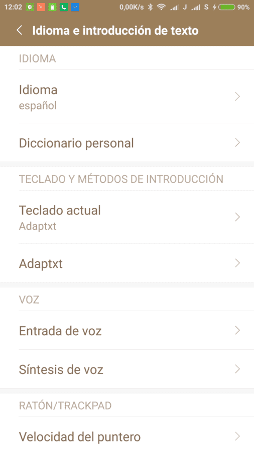

Poner el móvil en Chino
En MIUI 8 se hace yendo a ajustes / ajustes adicionales / idioma e introducción de texto.
Escogemos el primer idioma que sale en chino y ya tenemos el móvil en chino.
No cerréis esta ventana y así costara menos luego ponerlo en español después

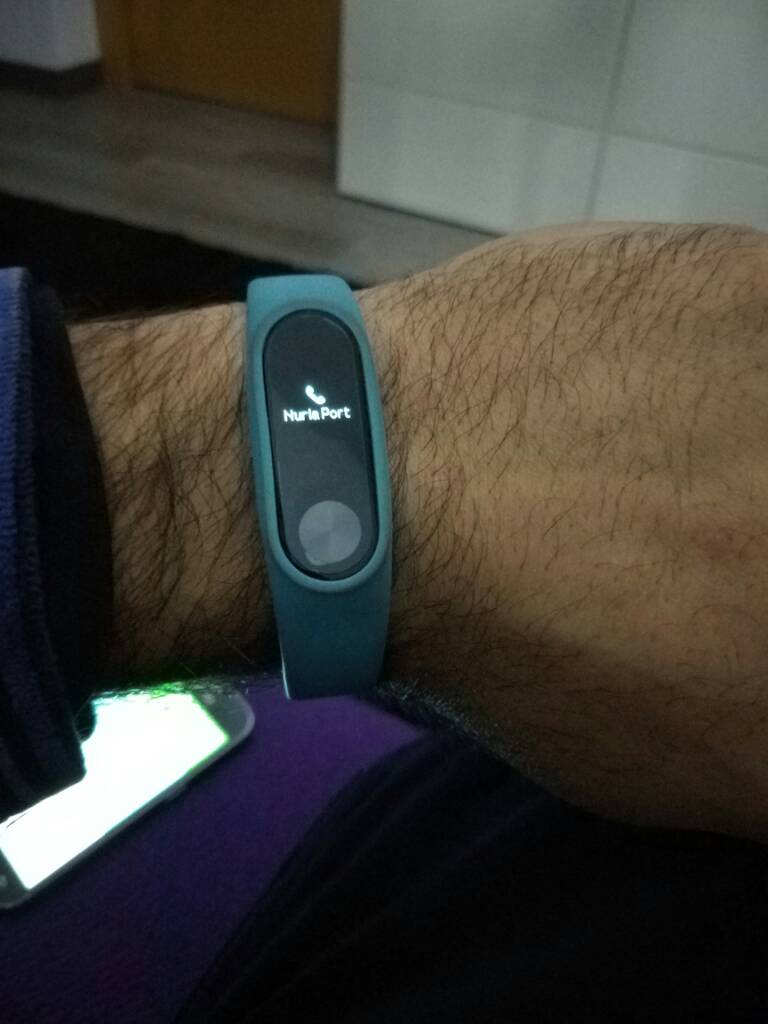

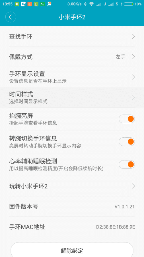

Ir a la aplicación y esperar a que se sincronice

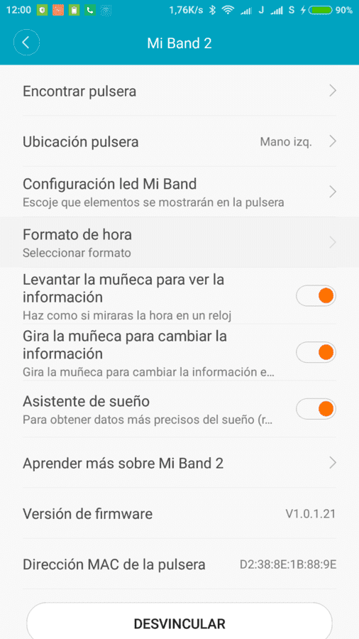

Cuando termine esperar un poco mas y os saltara la actualización del firmware de la pulsera a la versión 1.0.1.21 (esta es la version china que necesitamos).
En mi caso ya tenia esa versión, pero parece ser que al tener el móvil en chino nos descarga la versión del firmware china que es la que trae esta opción nueva que no traía la que tenia instalada.

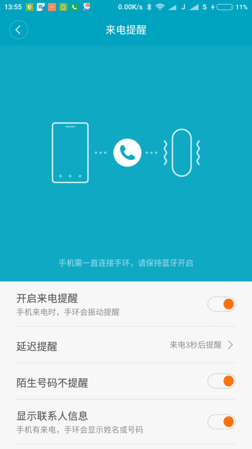

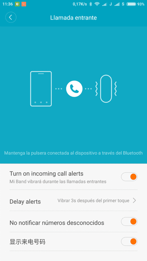

Después de que termine la actualización, pulsar en el botón central inferior (reproducir) e ir a llamada entrante, marcar la ultima opción que viene en chino (o marcarlas todas)
Apagar la pantalla y haceros una llamada al móvil
Esperar un poco porque primero sale el dibujo del teléfono en la pulsera y luego sale mas pequeño con el nombre de quien llama

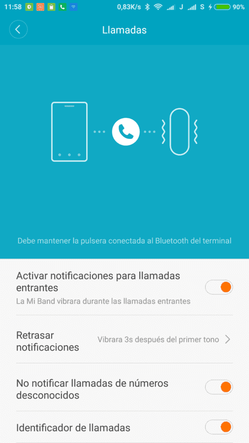

Ahora ya podéis volver a la pantalla de configuración de idioma del móvil y ponerlo en castellano
