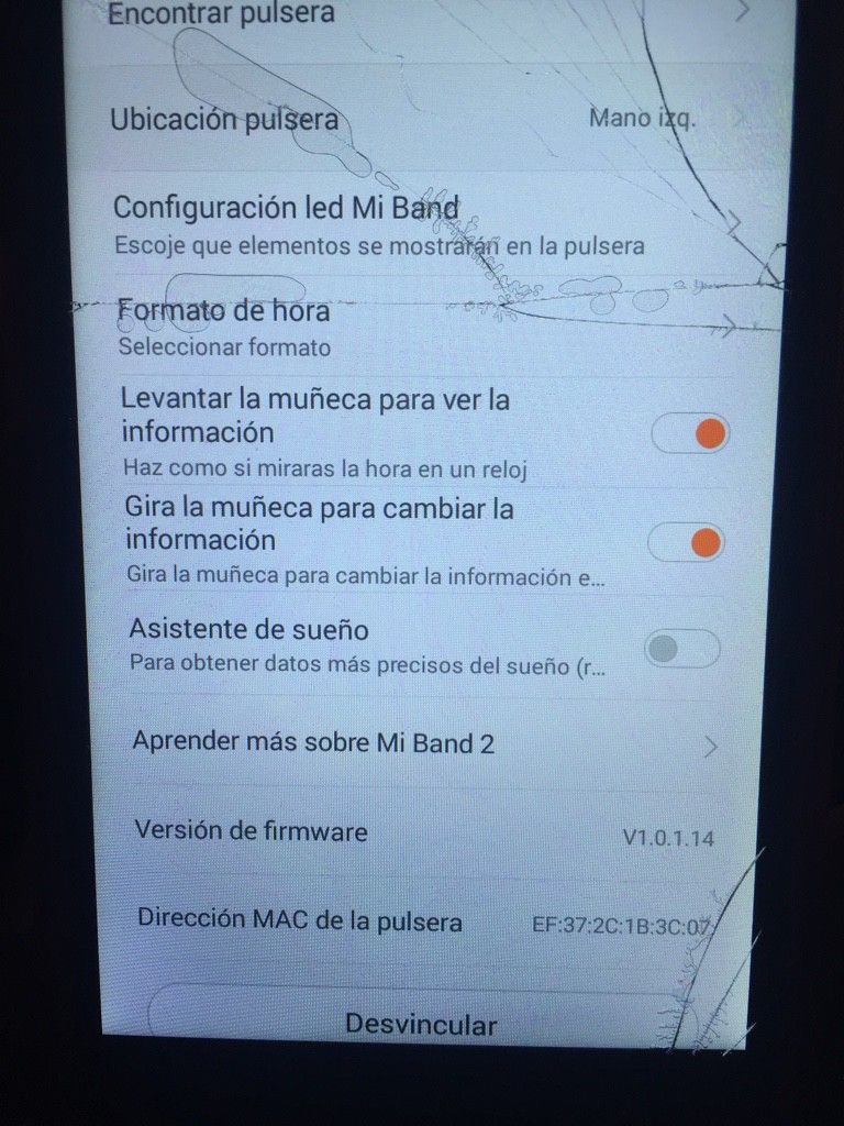

Gracias por el tuto, me ha costado que la pulsera cogiese el nuevo firm, desde la aplicación en chino y desde la española, he tenido que borrar datos de la aplicación y desinstalarla, y volver a instalar la española y es cuando ha cogido el firm, pero me fijo en la versión del mismo y no es el mismo que el de las capturas, pero el identificador de llamadas funciona de maravilla, lo dicho, gracias por todo.

Hola muchas gracias por la informacion y el tuto @Xenocida
De primeras no lo logre, esta claro q es por el poco conocimiento por estos andaras, por lo q decidi leer mas informacion del mismo y siguiendo estos pasos lo he conseguido.
1)Descargar la apk de este enlace.
2)Desvincular mi band2 del dispositivo.
3)Cerrar la seccion creada.
4)Ir ajustes/aplicaciones instaladas/Mi Fit/borrar datos de la aplicacion.
Ademas la desintale, nose si era necesario.
5)En ajuste active la opcion de instalar aplicaciines de origen desconocido. Ajuste/ajustes adicionales/privacidad/origen desconocido.
6)Le di a instalar la apk Mi Fit sin abrir luego.
7)Cambie el idioma del telefono a chino.
8)Abri la app Mi Fit, di los permisos y primeros pasos de la cuenta mi.
9) Vincule la m iband2 y me salto una actualizacion inmediatamente.
10)Por ultimo configure en notificacion de llamadas.
11)Probe la notificacion en chino y funcionaba, asi q fui ajustes del movil y volvi a idioma español y tambien funciono.
Saludos y gracias por los aportes.
