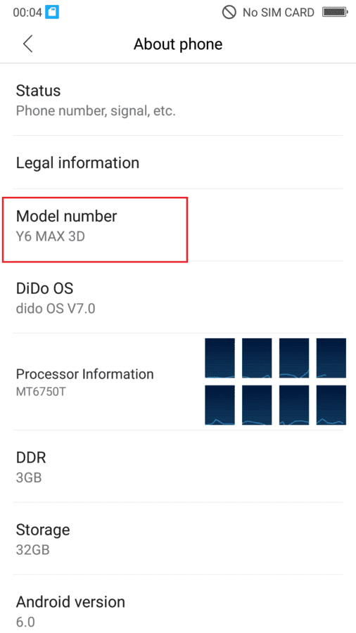

He realizado una prueba con mi Doogee Y6 Max para comprobar si las roms del Y6 Max 3D se pueden instalar.

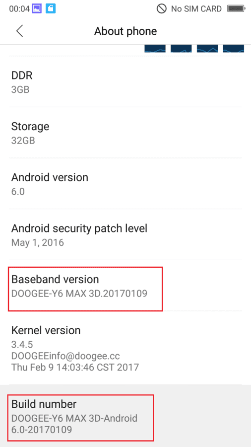

He descargado de Needrom una rom para el modelo 3D y la he instalado por Flashtools en mi terminal, instalandose sin problemas.
Como se ve, las referencias son del Doogee Y6 Max 3D.

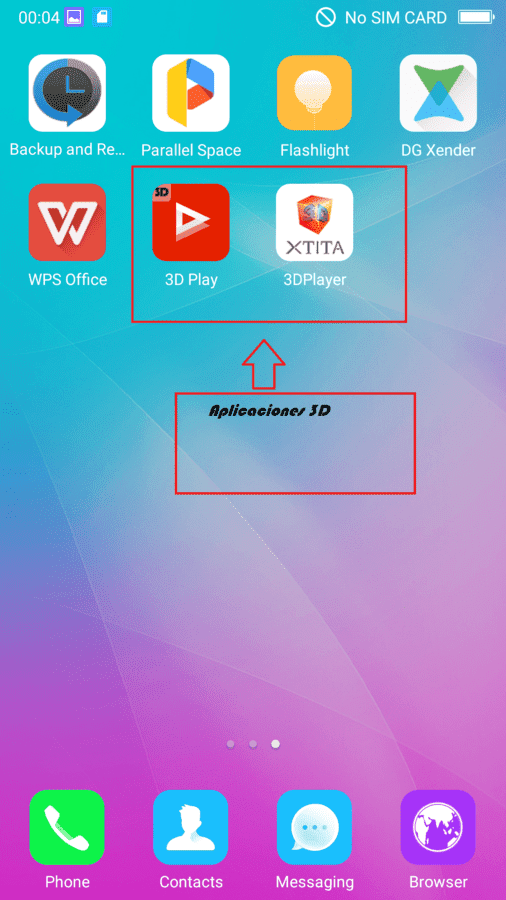

La rom es a simple vista la misma, pero con 2 aplicaciones que deben de controlar el apartado del 3D del terminal:
Por lo que he visto, la aplicación 3D Play es un reproductor para peliculas, videos, clips etc en 3D, aunque también permite verlos en 2D. Lo he utilizado un rato para ver el video que lleva de demostración, y en mi terminal "normal" funciona, viendose cuando seleccionas que lo muestre en 3D como si estuviera superpuesto, no viendose correctamente..
Pero selecionando la opción 2D se ve bien....claro.

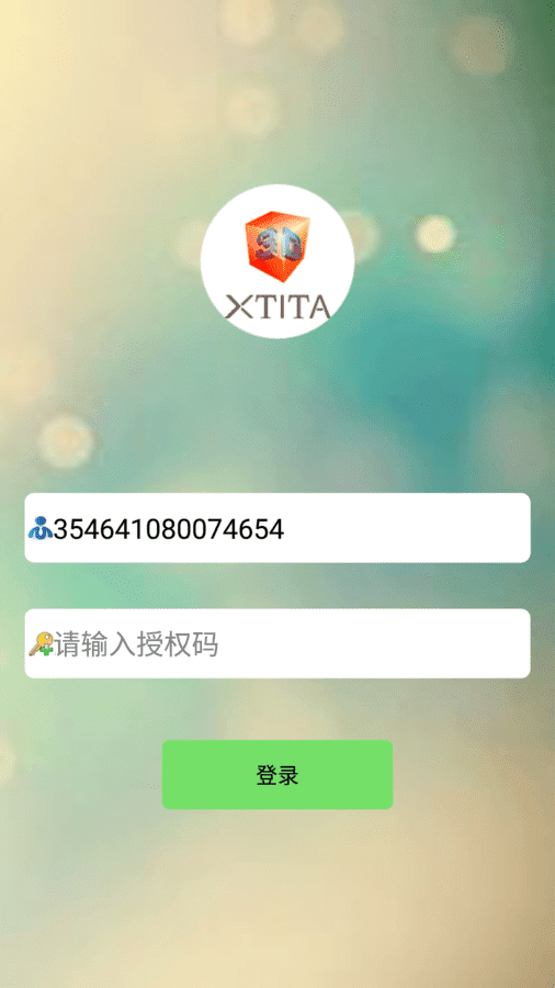

La otra aplicación, la 3D Player no se exactamente como funciona. Al inicializarla, me sale esta pantalla:
Como si tuviera que loguearme en algún sitio... así que lo que dejado estar.
