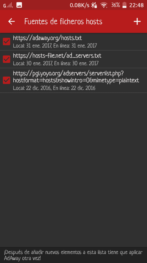

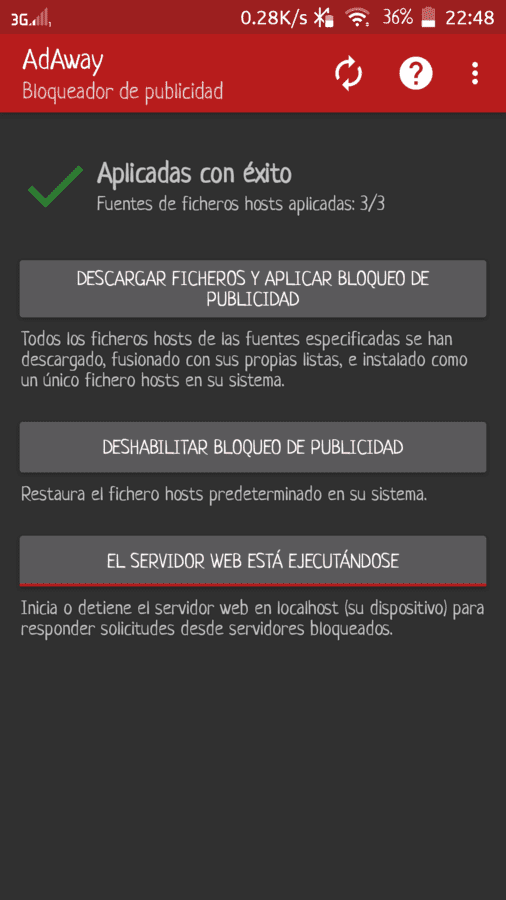

- Configuración de "Bloquear Publicidad" AdAway **Nuevo**
Objetivo:
Mediante esta opcion, si está correctamente configurada conseguimos bloquear gran parte de la publicidad no deseada que en muchas ocasiones nos impiden disfrutar del móvil sin distracciones.
Pasos a seguir:
Podemos ver que dominios se estan bloqueado visualizando el fichero de sistema llamado hosts. Para ver ese fichero Acceder a Ajustes > Menú MDS-Dev> Bloqueo de publicidad > Abrir el fichero hosts
Si queremos añadir manualmente un dominio de publicidad que no esté en el fichero host (que se actualiza automaticamente desde internet con listas publicas) podemos hacer lo siguiente: Acceder a Ajustes > Menú MDS-Dev> Bloqueo de publicidad > Sus Listas. En lista negra pulsamos el icono + y en el dialogo añadimos el servidor a bloquear.
Supongamos que si deseamos no bloquear publicidad de ciertas paginas / dominios. Aquí entra en acción la "Lista blanca" En esta lista, añadimos dominios o urls a las que no queremos bloquear.
Tenemos 2 posibilidades:
1. Conocemos el dominio. En este caso Acceder a Ajustes > Menú MDS-Dev> Bloqueo de publicidad > Sus Listas y en lista blanca botón + y añadimos el dominio
2. No conocemos el dominio. Aqui se complica un poco la cosa, e intententaré explicarlo en otro momento con mas tiempo, no obstante de una manera muy resumida, estos serían los pasos. Hay que usar la herramienta que tiene la aplicacion para Registrar (log) peticiones de DNS. Iniciar TCPDUMP. Abrir un navegador o aplicacion que necesita una conexion hacia un servidor bloqueado Volver a AdAway y abrir el fichero de registo (log) Ahí se muestran las solicitudes de traduccion de nombre (dns) a ip. Pulsar sobre el dominio que queremos permitir y en el menú contextual pulsar en "Añadir a su lista blanca". Añadimos tantos dominios como nos interese. Despues paramos TCPDUMP para que deje de registrar en el fichero log
Tras añadir alguna entrada en la lista(s), para que se activen los cambios hay que pulsar sobre "Descargar Ficheros y aplicar bloqueo de publicidad"
A continuacion dejo unas capturas de la manera en la que lo tengo configurado yo para que sirva como referencia. En mi caso configurado de esta manera no tengo problemas con ningun navegador ni aplicacion (por el momento) y estoy libre de casi toda la publicidad
Además de lo explicado anteriormente, se puede visitar la pagina del desarrollador, donde se puede encontrar informacion adicional y soluciones a problemas que puedan surgir (en ingles) AdAway , Esto no quita de que si alguien tiene alguna duda me consulte y si puedo resolversela o ayudarle... no dude que lo intenteré
Pasos a seguir:

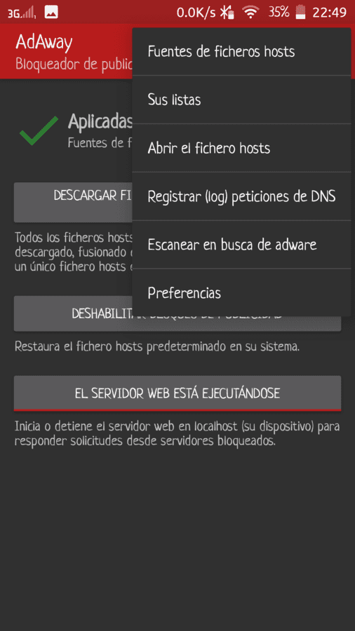

- Acceder a Ajustes > Menú MDS-Dev> Bloqueo de publicidad
- Pulsar sobre "Descargar Ficheros y aplicar bloqueo de publicidad"
- Reiniciar el dispositivo cuando termina de activar el bloqueo

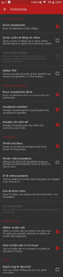

- Pulsar sobre icono de menu (3 puntos en esquina superior derecha)
- Pulsar en "Preferencias"
- Dejar seleccionadas las siguientes opciones
- Buscar actualizaciones
- Buscar actualizaciones diarias
- Actualización automática
- Permitir lista blanca
- Habilitar servidor web
- Iniciar servidor web en arranque
- Hasta ahora tenemos configurada la aplicación para que cuando se trate de hacer una conexión sin proxy en lugar de dirigir la solicitud de una pagina de publicidad, esta se dirija al servidor web interno de la aplicacion mostrando una pagina vacia. Esto nos protege si nos conectamos por WiFi a internet. Si nos conectamos a traves de los datos moviles, muchos proveedores, nos configuran en el APN de su conexion un servidor proxy, esto hace que nos llegue publicidad por esa via. Para evitar esta publicidad hay que desactivar ese proxy en el APN que usamos (si tenemos 2 SIM en el APN de cada una de las 2 SIM. Se hace de la siguiente manera:
