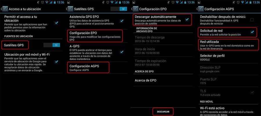

      La configuración básica desde la cual debemos partir es la siguiente:
      Ajustar la configuración de "Acceso a tu ubicación":
      Ajustes > Acceso a tu ubicación

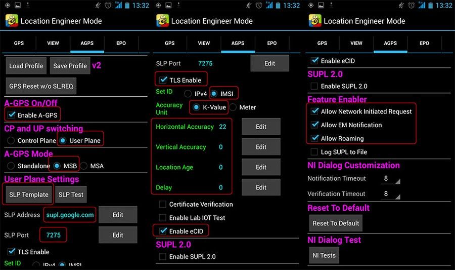

      Establecer los parámetros AGPS y EPO mediante el modo ingeniero:
      Accedemos tecleando en la aplicación "Teléfono" el siguiente código: *#*#3646633#*#*
      Dentro de EngineerMode nos desplazamos hasta: "Location > Location Based Service" y configuramos los valores AGPS y EPO tal como muestro en las capturas:
      AGPS
      img259.imageshack.us_img259_4228_6u4s.
      Tras modificar los valores pulsamos "Save Profile"

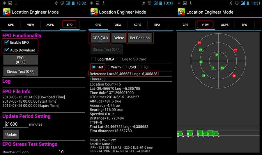

      EPO
      img191.imageshack.us_img191_4218_4wl6.
      Ahora nos iremos a una zona al aire libre y seleccionamos dentro de la pestaña GPS el botón "GPS(OFF)"
      El GPS comenzara a detectar los satélites y la posición adecuada. Para acelerar el proceso podemos introducir nuestras coordenadas en el botón "Ref Position", en mi caso:
      Latitude 39.46663
      Longitude -6.385711
      Durante el test podemos pulsar la pestaña "View" para ver la posición y potencia de los satélites.

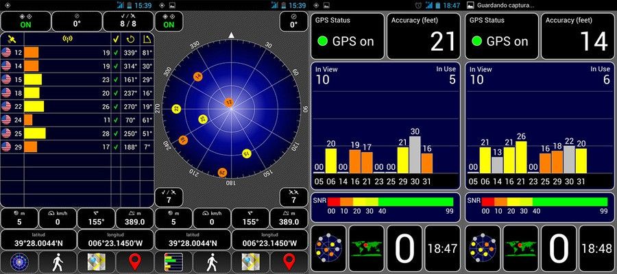

      YGPS
      Nos dirigimos dentro del modo ingeniero a "Location > YGPS"
      Dentro de este menú seleccionamos la pestaña "INFORMATION" y después los botones "AGPS restart" y "full". Cuando detecte nuestra posición al aire libre pulsaremos el botón "hot".
      Podemos ver si funciona correctamente mediante la pestaña SATELLITES.

            Gracias, probado y funciona! pero a mi solo me conecta con 3 satelites y muy baja señal...alguien sabe como hacer para que lo haga con mas y con mayor intensidad?Gracias!

              ami me pilla 10 satelites con a-gps y 12 sin a-gps solo epo , pero ambos sin señal
