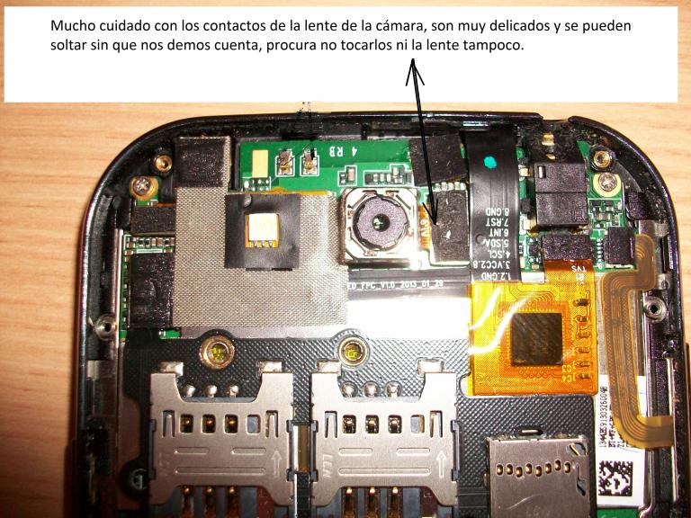

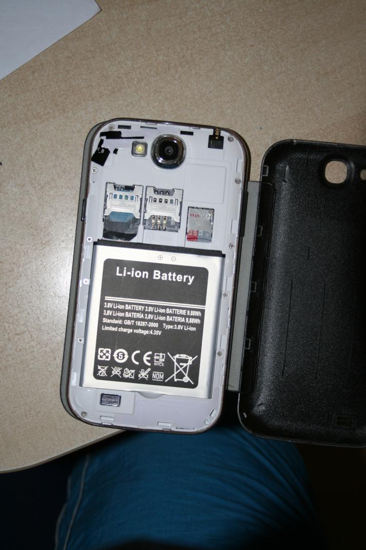

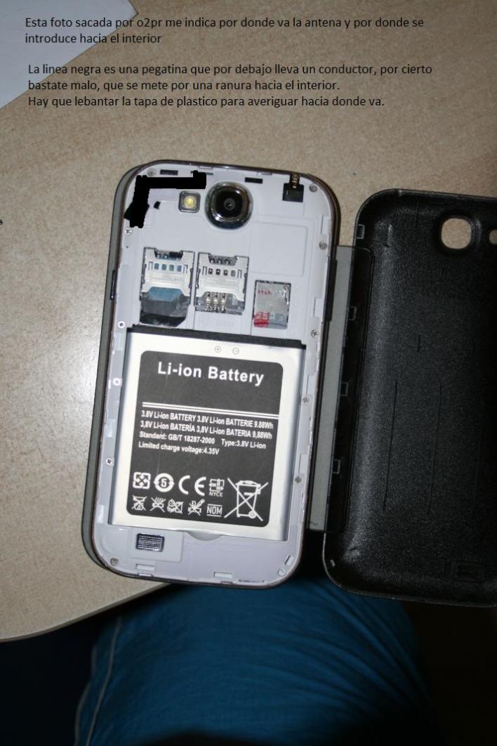

Gracias al compañero o2pr que me ha indicado por donde puedo empezar me he animado y he tratado de seguir el camino de la antena gps hasta el interior del aparato y he sacado las siguientes conclusiones y posibles soluciones. Voy a tratar de explicarlo a través de unas fotos y capturas de pantalla que he sacado.
Tambien decir que hacerlo tiene su riesgo, pero a mi ya me daba igual, o lo arreglo y funciona bien o cojo el teléfono y lo estampo contra el suelo para desahogarme.
Empecemos con la primera imagen.

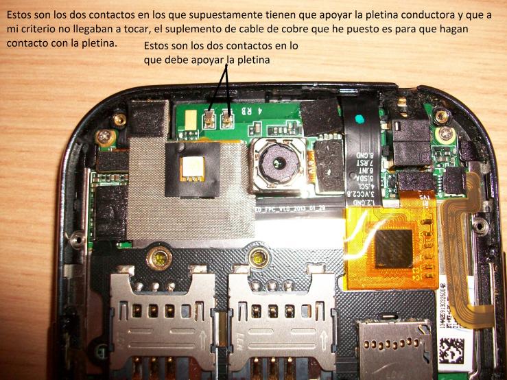

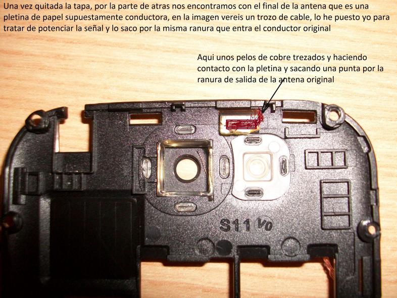

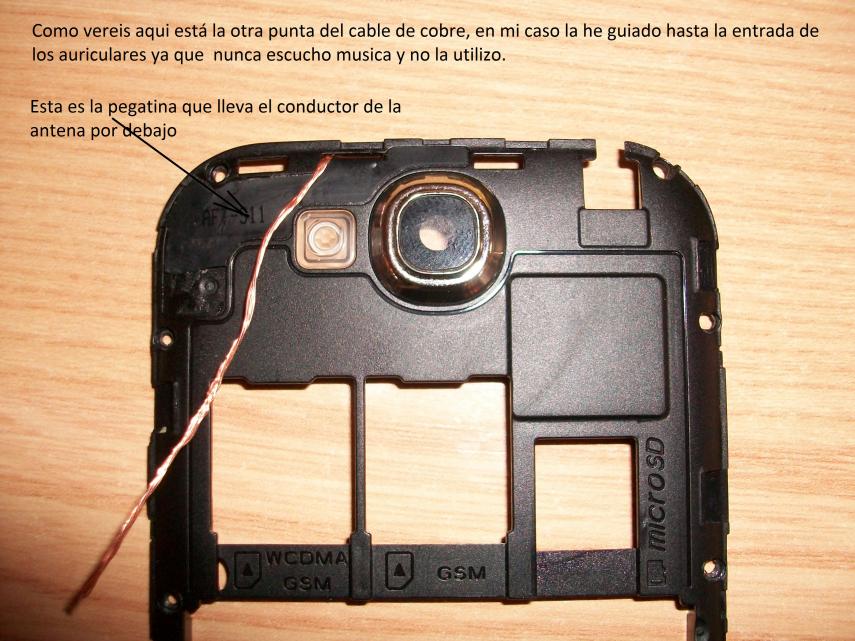

Segundo paso desmontar quitando los tornillos de la tapa de plástico, hay un tornillo que en mi caso tiene un sello de garantia, pero estamos hablando de un móvil chino que al final cuesta mas tratar de enviarlo y que lo manden bien que liarse la mantga a la cabeza y que salga el sol por donde quiera.
Y una vez que he realizado todos estos pasos he vuelto ha cerrar la tapa con sus tornillos, todo ello con mucho cuidado para que el contacto de cobre que he puesto no se moviera y tocara de lleno con los dos contactos que muestro en la fotografía, y todo hay que decirlo, durante todo el proceso mas cagao que otra cosa, que ya me esperaba un ladrillo inutil al montarlo. Perooooooooo...............................

Y me pregunto yo... esa antena la usará para todo el móvil??
Wifi+gps+cobertura??
Estos chinos son capaces, voy a probar de meterle un cablecito y a ver.
La antena de la carcasa quizás no, pero algo por ahí debe de haber porque al hacerle lo de meterle un cablecito a mi me ha mejorado aún más el wifi y la cobertura.
