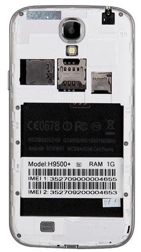

Gracias al compañero o2pr que me ha indicado por donde puedo empezar me he animado y he tratado de seguir el camino de la antena gps hasta el interior del aparato y he sacado las siguientes conclusiones y posibles soluciones. Voy a tratar de explicarlo a través de unas fotos y capturas de pantalla que he sacado.
Tambien decir que hacerlo tiene su riesgo, pero a mi ya me daba igual, o lo arreglo y funciona bien o cojo el teléfono y lo estampo contra el suelo para desahogarme.
Empecemos con la primera imagen.
Segundo paso desmontar quitando los tornillos de la tapa de plástico, hay un tornillo que en mi caso tiene un sello de garantia, pero estamos hablando de un móvil chino que al final cuesta mas tratar de enviarlo y que lo manden bien que liarse la mantga a la cabeza y que salga el sol por donde quiera.
Y una vez que he realizado todos estos pasos he vuelto ha cerrar la tapa con sus tornillos, todo ello con mucho cuidado para que el contacto de cobre que he puesto no se moviera y tocara de lleno con los dos contactos que muestro en la fotografía, y todo hay que decirlo, durante todo el proceso mas cagao que otra cosa, que ya me esperaba un ladrillo inutil al montarlo. Perooooooooo...............................

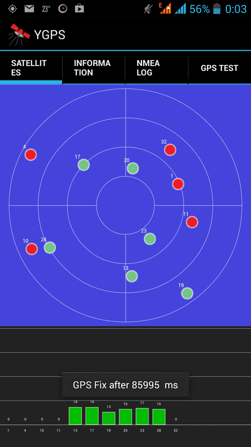

Sorpresa, le enciendo arranca bien me voy a la calle conecto gps y modo ingeniero, dos minutos y me da estos valores.
Apago movil y reinicio, conecto gps y google maps, en menos de 1 minuto me coge satelites y.......
Y ahora conecto el Copilot Live y en 15 o 20 segundos engancha perfectamente satelites.

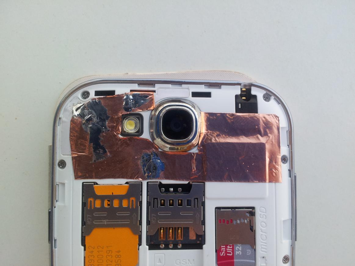

Asi es como he mejorado la antena, con cobre adhesivo del que se utiliza en modelismo y slot, porque cada vez estoy más convencido que el problema es este como dice @Gustavocanarias y no es tema de configuración. Se nota bastante el cambio, aunque como es espectacular es sin la tapa trasera del móvil puesta, así no tarda más de 2 seg en coger satélites, con la tapa se le van 20/30 seg.

Ayer opté por probar la solución que aportó sig25. La primera conexión tardó bastante, no sabría precisar cuanto porque le di varias veces a Restar GPS y Full cuando me aburría de esperar, pero más de 20min. seguro. Después de la primera conexión ya conseguía señal entre 3 y 4min.
Hoy he vuelto a probar en el mismo sitio de ayer y tras 11min. estableció la posición. En el segundo intento conectó en 1,42min. y realice las capturas de pantalla que adjunto. Muchas gracias a todos y haber si consigo más tiempo para participar.

Me respondo a mi mismo ya lo he solucionado. el problema esta en que la antena le llega muy poca señal y e seguido los pasos de poner papel de plata y aparte un trocito de cobre del que se usa en los coches de slot y anda que no se a notado la diferencia en cuanto a potencia de señal y estabilidad del gps espero que al otro compañero también le sirva un saludo y gracias por los demás que tienen este móvil por sus aportaciones tengo un h9500+ y tengo la rom de drx 0.3 saludos
