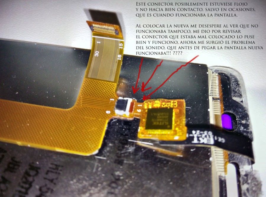

Hay muchos lo se por que en la red se puede ver, decía que hay muchos con el problema en los modelos Mlais M7, incluso en algún otro modelo de Mlais he visto por ahí, con el problema del táctil.
Yo me aventure en comprar una pantalla nueva, y tras probarla antes de pegarla en el marco, se ve que no conecte bien un Flex, y la nueva tampoco funcionaba.
Entonces pensé que podía no haber conectado bien dicho flex, y así era, lo volví a conectar y el táctil de mi nueva pantalla ya funcionaba!!
Esto que me ocurrió me llevo a pensar que tal vez mi vieja pantalla no sufría nada de avería, ya que al desmontarla pude ver el mismo flex que estaba un poco suelto aunque no del todo, con esto quiero decir que todo aquel que tenga el problema del táctil en el Mlais M7, vigile ese flex por que puede ser que este un poco despegado de la parte trasera del táctil y por tanto flojo en la conexión, y ese sea el problema.
Luego de montar la pantalla nueva y pegada al marco, me surgió otro problema, habiendo probado todo antes y todo funcionaba, táctil audio... bien pues después de montarla el audio no se oía!!!
Ostias que coño pasa!!!
He desmontado la placa y montado, y revisado las conexiones pufff mogollón de veces. hasta que
Dr_Rock me sugirió contactar con carlospaton el que me insistió en que vigilara el flex que comunicaba con la placa secundaria, y hay estaba el problema pero no en el extremo que conecta en la placa base sino en el otro que conecta a la placa secundaria.
el flex se había soltado al despegar la cinta que lo mantenía fijo a la pantalla vieja, habiendo quedado ese extremo debajo de la placa y no vi que estuviera suelto, lo pegue así a la nueva pantalla y como iba a sonar si estaba suelto.
He levantado con cuidado la placa secundaria, y lo he conectado con miedo por que no sabia si entraba a presión o si había que levantar alguna pestaña para conectarlo, al final lo hice presionando y a entrado, he montado de nuevo el Mlais M7 y ya esta todo bien!!! hay sonido!!!

Hombre supongo que para algún técnico a de ser fácil, de hecho no es difícil solo que bueno da un poco miedo a joder algo. el flex al que me refiero es este de la imagen, es un flex que tiene digamos la parte hembra y macho como ves en la parte trasera del táctil.
Si desmontas la placa base por cierto también muy fácil de desmontar, podrás ver el flexo en cuestión. aunque con el marco desde esa posición no sera tan fácil de manipular. en la pantalla nueva viene desconectado y hay que conectarlo, por eso pienso que el problema pueda ser que ese flexo se haya desconectado, digo pueda por que lo mismo no es eso, pero por probar no cuesta nada.
De haberlo sabido antes de comprar la nueva pantalla y gastarme 49€ hubiese comprobado ese flexo antes. Como a mi me paso que conectando la nueva tampoco funcionaba el táctil, hasta que lo conecte bien, por eso pongo en sobre aviso a los que tengáis el problema del táctil, que miréis ese punto. imaginaos que fuera ese el problema pues con conectarlo bien problema resuelto!! probar para descartar lo del flexo no cuesta nada, y si aun así no funciona entonces dar ya el paso a comprar o no la nueva pantalla.
La pestañita negra que esta rodeada del marquito blanco se levanta para que el flexo entre bien luego se baja y lo deja cogido.
La parte que estaba despegada del chasis del táctil es esa cuadrada grande que se ve en la imagen.
