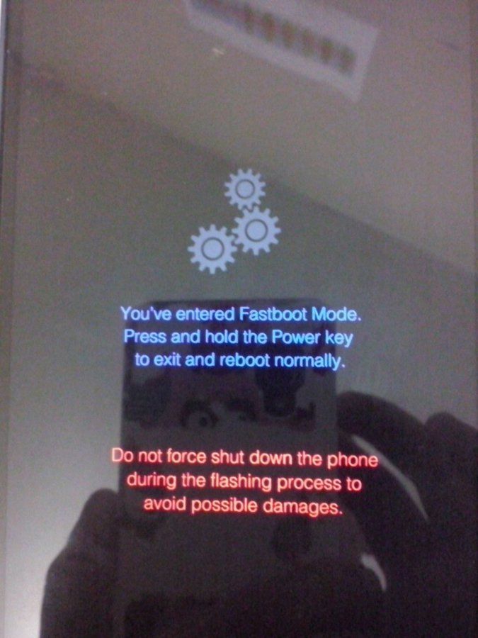

Yo tenía un Recovery CUOCO92... 3.0.0
Y quise actualizarlo atravesar de la app twrp oficial por la 3.1.1-1 .. "si una gran metida de pata"
La cosa es que ahora no tengo ningún Recovery en mi smartphone
Quise instalar uno desde la PC pero cuando pongo mi teléfono en modo fastboot me sale en la pantalla un mensaje que me dice que no fuerce al flasheo mi equipo...
Me dicen algunas personas que lo haga por adb.. pero no sé el procedimiento alguien me podría ayudar... por favor
lo que te está diciendo la pantalla es que no fuerces el apagado del terminal durante el proceso de flasheo para evitar posibles daños en el terminal ( google traslate es tu amijo :cool:)
