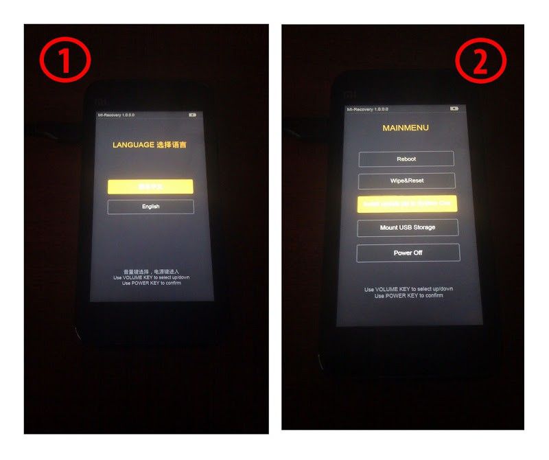

0 - Teléfono apagado
1 - Pulsa las teclas Vol Arriba + Encendido para entrar en el Recovery (Se puede acceder aquí desde las opciones del updater en el escritorio. Lo veremos más adelante)
2 - Selecciona el idioma. Solo hay dos, Chino e Inglés (Moved con el volumen y aceptar con el botón de Power. (Mirar captura 1)
2.5 - Selecciona WIPE& RESET Y DESPUES WIPE ALL DATA. S(Mirar captura 2 y 5)
3 - Una vez en el Menú principal bajar hasta la tercera opción que pone "Install update.zip to System One" y le dáis a aceptar con el botón de "Power" (Captura 2)

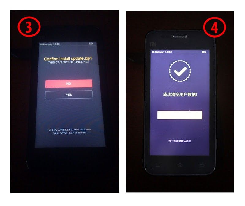

4 - Una vez dentro de las opciones de "Install update.zip to System One" podéis ver la ventana de confirmación, aceptáis con el botón de "Power" Eso te instalará el "update.zip" directamente en el primer Boot (System One) (Ver captura 3)
*(Nota: Recordad que la ROM que instaléis, debe llamarse siempre "update.zip")

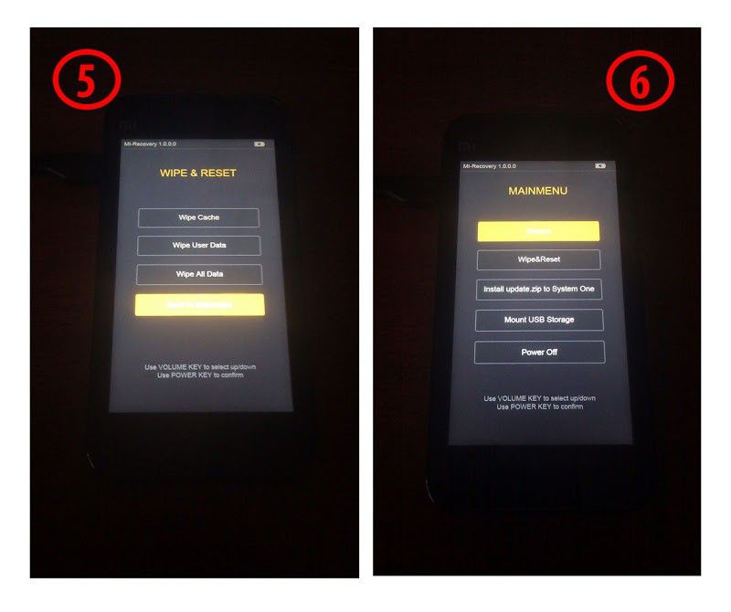

5 - Para volver al menú principal os dirigís a la última opción donde dice "Back to Mainmenu" y dáis a "Power" para confirmar (Ver captura 5)
6 - En el menú principal, para reiniciar le dáis a "Power" sobre la opción "Reboot to System One(Latest)" y se os reiniciará.
