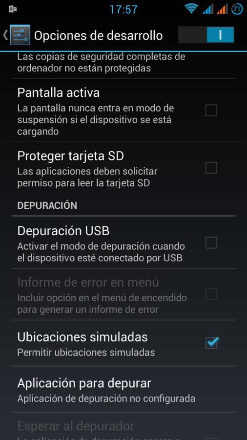

La depuración usb ya la tenía, pero nada, me conecto al pc y me sale la unidad CD y al clickarla no sale nada, pone que Windows no puede leer ese disco. Que puede que el disco esté dañado o use un formato imcompatble con Windows. Tengo la rom Pure AOSP
Que quieres hacer? Para ver si te puedo ayudar

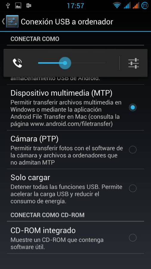

Quiero conectar el móvil al pc para transferir archivos y que me lo reconozca, pero no hay manera. Me sale la unidad CD que está vacía.
Los driver, esos mismos que salían en la unidad cd del movil los tienes en la primera pagina. Los descargas e instalas en el pc. Una vez instalado, conectas el movil y quitas la depuración USB, y activas la conexión como mtp.
El pc lo reconocerá como dispositivo multimedia. Abres el dispositivo multimedia y te aparece la memoria del teléfono y la sd.
