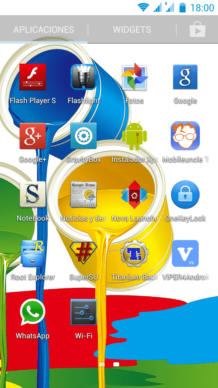

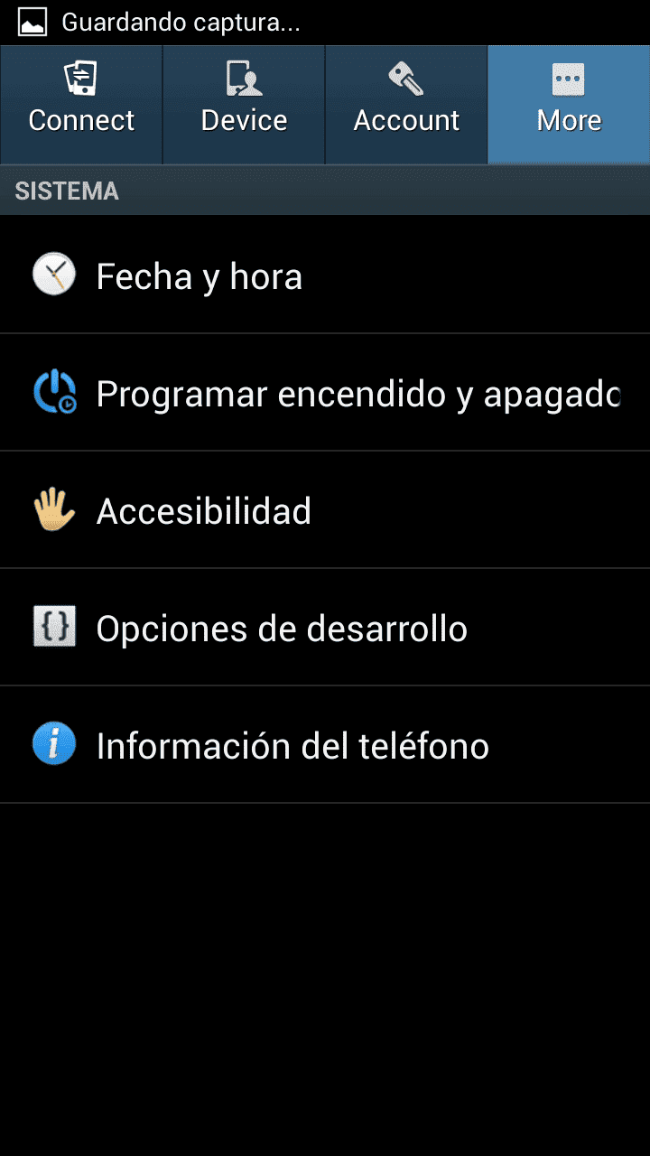

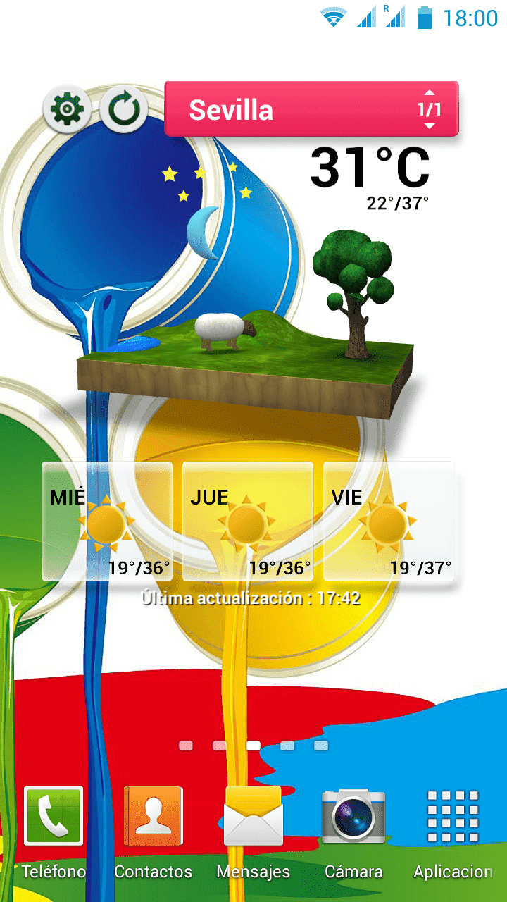

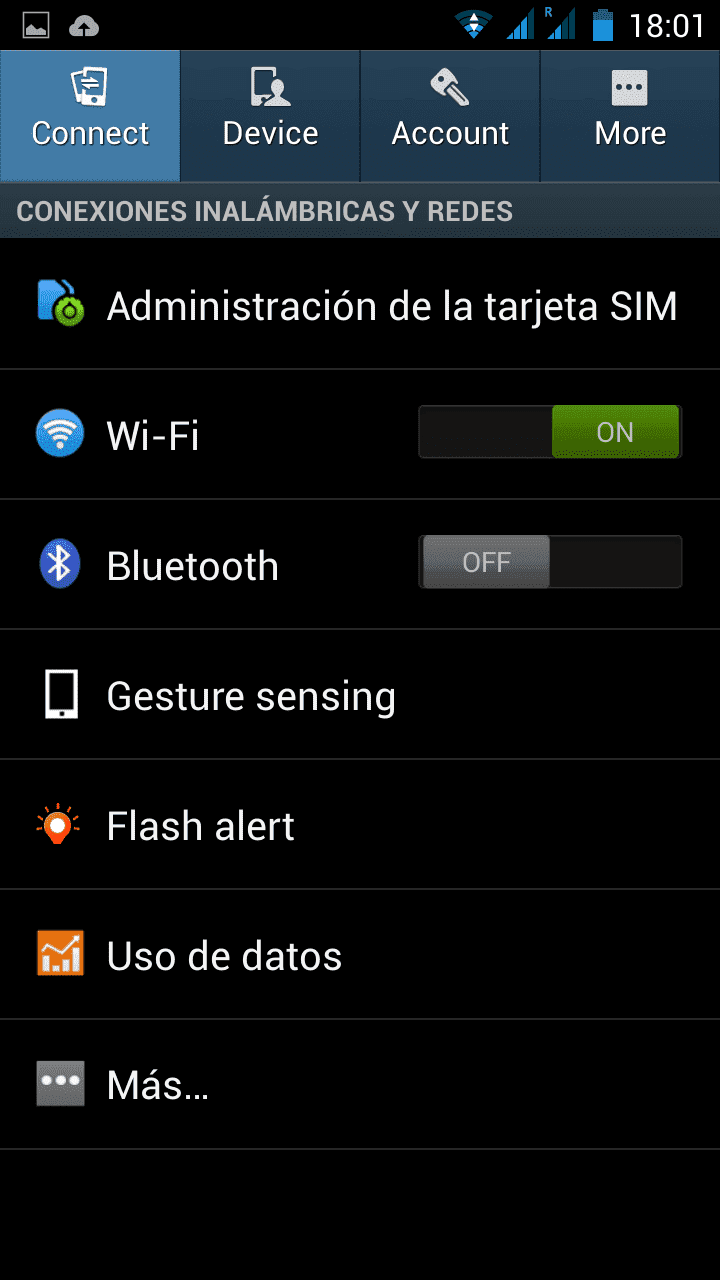

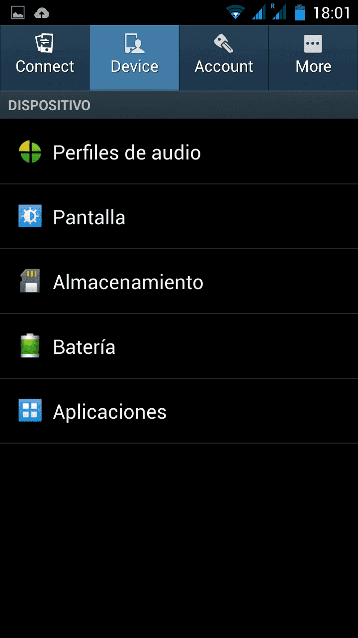

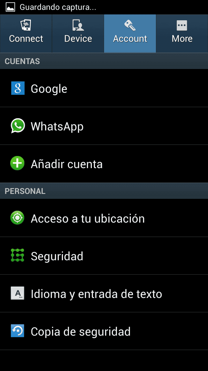

He realizado una mod rom de una Rom que han portado del S4. La rom esta sacada de aquí - http://bbs.ydss.cn/thread-459107-1-1.html. (este enlace no es el de la rom preparada o tuneada)
Yo le he quitado las chinadas (las que se pueden) y he añadido lo que creo que faltaba. La Rom esta roteada, tiene xposed y gravitymod instalado, la cámara es funcional (a 13 mpx y Hdr), las llamadas con el altavoz funciona bien (micrófono).
Lleva las Gapps de google instaladas, mobileuncle, root explorer, Titanium backup, el launcher de samsung y el nova, Flash player.
El gesture sensing funciona. ejemplo: pasas la mano por delante de la cámara cuando tienes abierta la galería y va pasando fotos. jejeje, es una tonta, pero mola.
Si alguien la quiere probar le mando un enlace.
La instalación es desde recovery. Hay que hacer los wipes e instalar después. Puede que al dar de alta los datos de inicio que te pide google te de un error, pero no pasa nada, se pueden configurar sin problema.
Screenshot_2014-08-12-18-00-28.png Screenshot_2014-08-12-18-00-49.png Screenshot_2014-08-12-18-01-01.png Screenshot_2014-08-12-18-01-05.png Screenshot_2014-08-12-18-01-08.png Screenshot_2014-08-12-18-01-10.png
