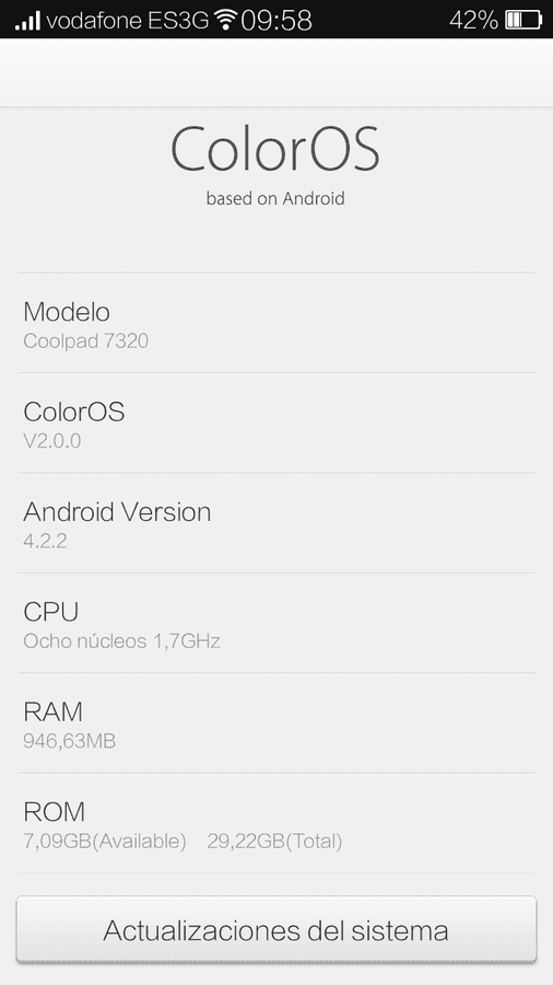

TRUCO para bajar ROMs del foro chino. Avecilla nos ha traducido una https://www.movilesdualsim.com/tema/coolpad-7320.74187/page-47#post-758793
Nos ha puesto el link a la pagina, pues esa rom tiene un parche, sin proteger, si vamos a la pagina de descarga de baidu, vemos al usuario que la comparte, hacemos click en su nombre y vemos todas las ROMs que tiene en su nube. Podemos bajar sin necesidad de registrarnos y dar las gracias en el foro chino. No estan todas, pero si la mayoria. Por cierto, guardar el enlace por si lo borran.
Muchas de ROMs estan solo en chino e ingles, y le falta el teclado latino. Ahora tengo puesta la Color OS 0813, es multilenguaje.
Lleva intercambiadas las SdCards y el espacio que pone libre es de mi microsdcard. Parches necesarios para esta ROM: Las GoogleApps y un teclado latino.
PD.: No pongais el enlace a la carpeta de las roms. Asi el tio google no lo indexa. Si veis otra rom con enlace utilizable en la pagina china, poned el link de la rom, no de la nube.
Me he bajado la roms y por mas que la instalo haciendo los wipe, a mi no me da opción a escoger idioma español : salen 3 chinos e ingles de sudafrica y estados unidos. Ademas las sim están bloqueadas y no puedo llamar.
Que hago mal???
Solucionado, para el que quiera instalar esta rom, tiene primero que quitar los pin a la sim. Esta rom no pide el pin y literalmente no te da señal. Para el idioma hay que instalar morelocal2 para que te salga en español.

Hola. Te cuento lo que hice. A la rom original solo le modifique el "updater-script", quite las dos ultimas líneas, que hacen el reboot. Así instalo después mi primer fix.
Aquí lo teneis: https://db.tt/ICKrBMdO
En el primer arranque salió mucho mensaje en chino de que quería que me registrase en algo. Le costó salir del menú en chino dos minutos al menos. Viene con los datos desactivados. Y me dejo poner el castellano, aunque el rootexplorer que venia en la rom salía en chino, y lo desinstalé, instale el mío, y seguía saliendo en chino. Hasta que borré el cache y lo volví a instalar, ya salió en castellano. No me ha hecho falta el morelocale.
La tarjeta SIM la tengo sin pin, así que ese error no lo detecté. Sigue mis pasos y veras que no hace falta el morelocale. La rom no trae email, ni Exchange, pero a mi no me importa, son programas que borro en el fix-02. Utilizo para todas mis cuentas de correo el Maildroid.
