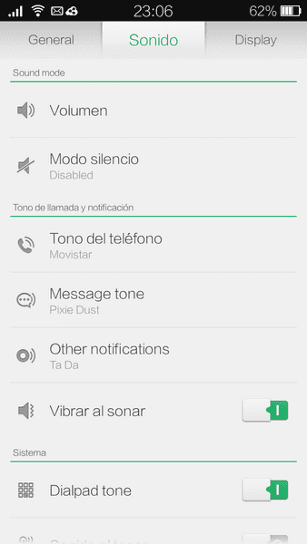

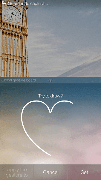

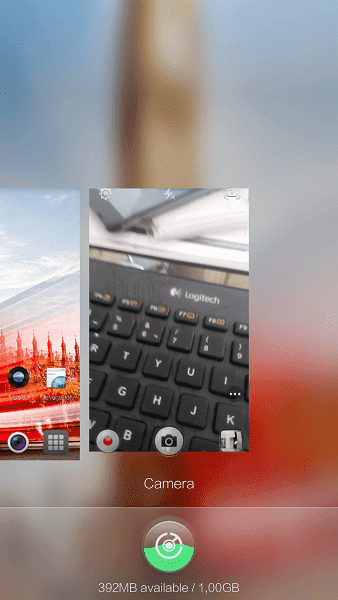

Yo voy con la ASOP 2.1 como rom base. Y voy probando lo que aparece. La semana pasada probé la "COLOR OS" que es la personalización de oppo a sus teléfonos.
Me la bajé de http://bbs.ydss.cn/thread-459683-1-1.HTML
Estaba en castellano, las tarjetas SIM debían estar sin PIN. Muy bonita y me gustaba. PERO no recibía llamadas, podía llamar. Así que recovery y vuelta a la ASOP.
