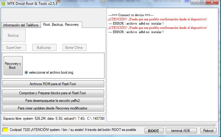

@avecilla le he pasado el root checker y me dice que si, que soy root asi que no entiendo nada. En el mktdroid le he dado a reboot y he probado con reboot y nada con ninguno de los dos me deja copiar imei ni back up ni nada de nada. Mañana miraré si puedo instalarle un recovery si el root checker dice que soy root.. Otra cosa con la room original no hay forma de que las notificaciones de whatssapp salgan con led? Vi al principio que tuvisteis este problema pero no se si tenía solución con la room original.

Volviendo a lo de antes lo que te digo que tienes que pulsar es el cuadradito que pone root, no el de reboot. A mi me pasa lo mismo, conecto el móvil al pc, abro el mtkdroid me lee datos pero el cuadrito de abajo me sale amarillo ( no tiene permiso de root del teléfono), pulso en el cuadrado que pone root y espero ( si miras la pantalla), salen cosas y puede que hasta salga una pantalla para que le des permiso root y cuando termina se pone verde. Mira si en el teléfono tienes alguna aplicación que se llama supersu, superuser, kinguser, si no la tienes te bajas de la store el supesu y lo instalas.

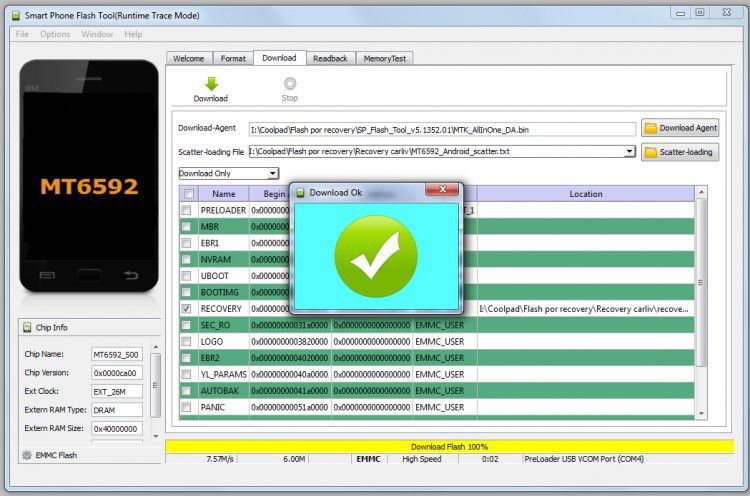

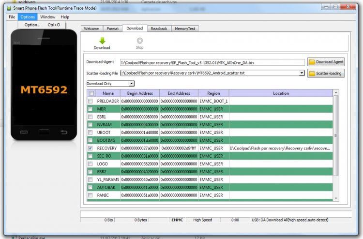

CAMBIAR RECOVERY POR MEDIO DE FLASHTOOLS
Voy a explicar otra forma de cambiar el recovery del móvil por medio del flashtool. Para usar esta herramienta es necesario instalar los driver del móvil y los pdanet (están en la primera pagina). Si tuvieras problemas instala el programa moborobo, no se porque pero me va bien cuando se resiste algún pc.
Nos descargamos el siguiente archivo : https://mega.co.nz/#!c5FSBaLS!x5fG4rpsM0aA-FTRDyPqPqq6H7Q-gdEdbrxQ5mfrMOY
Es un archivo .zip. dentro tenemos una carpeta con el Flashtools y en la otra carpeta tenemos el archivo scatter necesario para el flashtools y el recovery.img (es el recovery de carliv)
Abrimos el programa flashtools y en la segunda línea seleccionamos el scatter de la carpeta recovery carliv, automáticamente cargara el recovery.img en la lista (es el único marcado), el resto aparece desmarcado. Hacemos clic en download e inmediatamente conectamos el movil por usb al pc con la batería quitada. El pc reconocerá el móvil y empezara la carga (es muy rápido), cuando termine nos aparecerá un OK grande y estará todo listo.
Para entrar en recovery, pulsamos volumen+ y sin soltarlo pulsamos también el power. Los mantenemos pulsados hasta que aparezca el menú del recovery.

Le he dado al botón root otra vez y me he dado cuenta que en la pantalla del móvil me salía algo, le he dado a que si ( era algo como pidiendo permiso root creo que era el kinguser) y cuando ya parecía que iba a rular y cambiar a verde me salta esto de la imagen que puedes ver, le vuelvo a dar a root y me vuelve a salir lo mismo algo del adbd. En la pantalla del teléfono me dice "granted ADB programm to get root permission" 1.jpg
Las roms originales tienen ficheros de root en varios sitios, gestionados por supersu chino kinguser. Ese sistema de root se lleva mal con mtkdroid, no le da permisos para acceder y poder las copias de seguridad. Las aplicaciones desde el PC para root fallan, no consiguen tomar el root completo.
