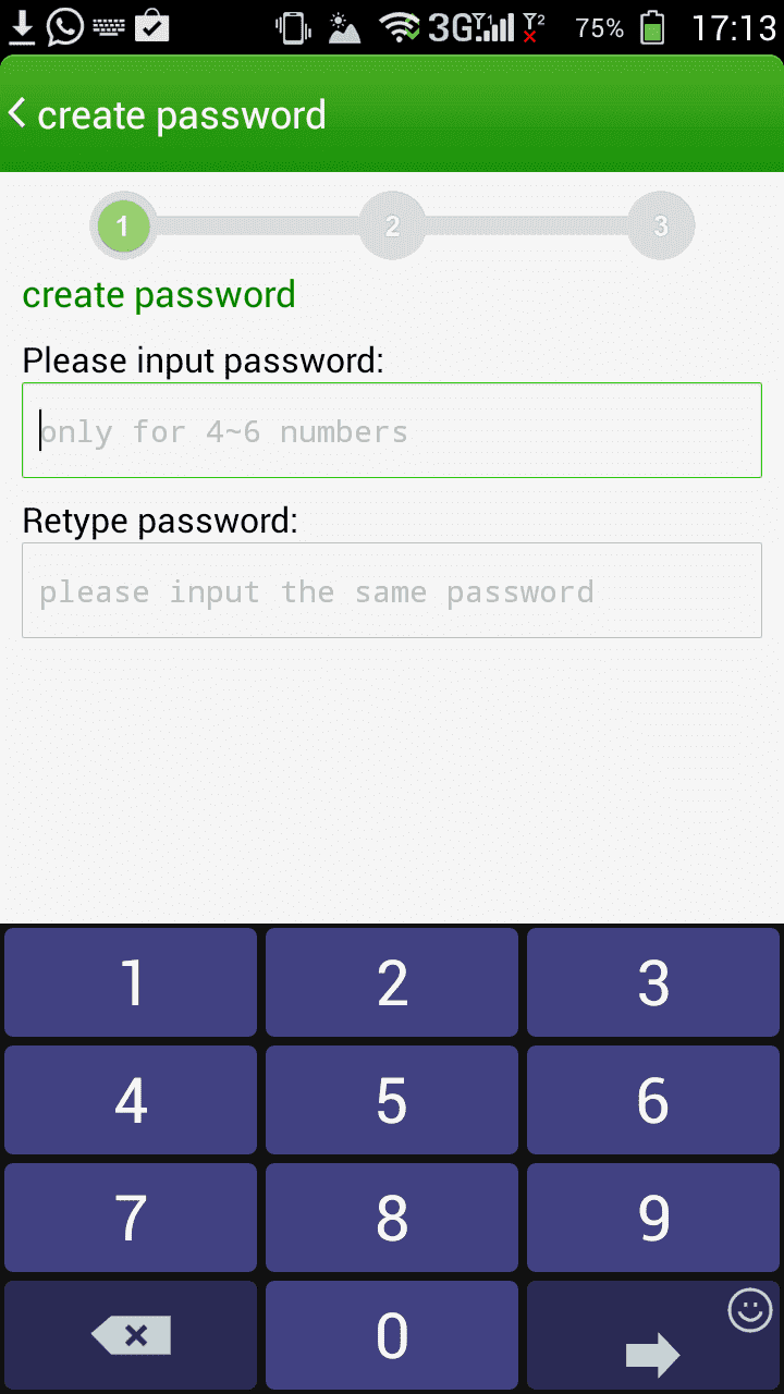

Hola gente, segui los pasos de Avecilla cambie el recovery le puse la rom 028 pero sin aplicaciones chinas etc y me sigue saliendo esto y no se que es, me tiene loco... sale cuando bajo la cortinilla para activar el wifi etc y no se como quitarlo :(
No se que es una de las aplicaciones que no se puede quitar. A mi nunca me salio eso en la ROM de coolpad. Hiciste reset factory format, el que hace los tres formateos?,

@Kamui28 Por lo que voy te pide que ingreses una contraseña nueva... Prueba a poner una y la repites abajo de nuevo, a ver si te la guarda, si no va prueba con solo números... Solo letras... Etc, y si no prueba a dejar la sim sin pin, o a encenderlo sin sim... Pero no creo que sea esto último
Para mi que es la aplicación de seguridad que controla varias cosas. Pero si instalas una ROM por zip, haciendo el factory reset, el data y el wipe cache. No te mantiene nada anterior. Me da la impresión que le ha faltado algún formar y le conserva datos de usuario de la ROM anterior. Pero que lo confirme el forero

Cuando cambie la rom hice todos los wipes, instale la rom de jon55 y sigue saliendo... probe antes de instalar la rom a poner una contraseña etc pero luego me bloqueaba el icono de llamada no podia llamar a nadie. No entiendo que puede ser, solo sale al bajar la cortinilla para activar wifi, 3g, etcc
Es raro. Cuando inicias te pide el pin ?

Si cuando inicio el telefono me pide pin siempre. Si es raro si :(
Instala cualquier ROM de las cocinadas. La ROM de coolpad hay cosas que no se pueden quitar y de vez en cuando te salían carteles en chino y no te enteras. Creo que lo que sale es de la aplicación de seguridad. Los programas de coolpad, si usas el local more 2 para que la ROM se baje los programas en español, se ponen en chino. Para que salgan en ingles tienes que poner el idioma en ingles, a lo mejor así te enteras que es, por curiosidad.
Mi consejo, cambia de ROM, pero no la original

Tengo el recovery de Calvin¡¡[DOUBLEPOST=1409080551][/DOUBLEPOST]Vale eso hare pondre una cocinada entonces.. Yo creo que es eso la aplicacion de seguridad de Coolpad. Gracias por la ayuda Avecilla
