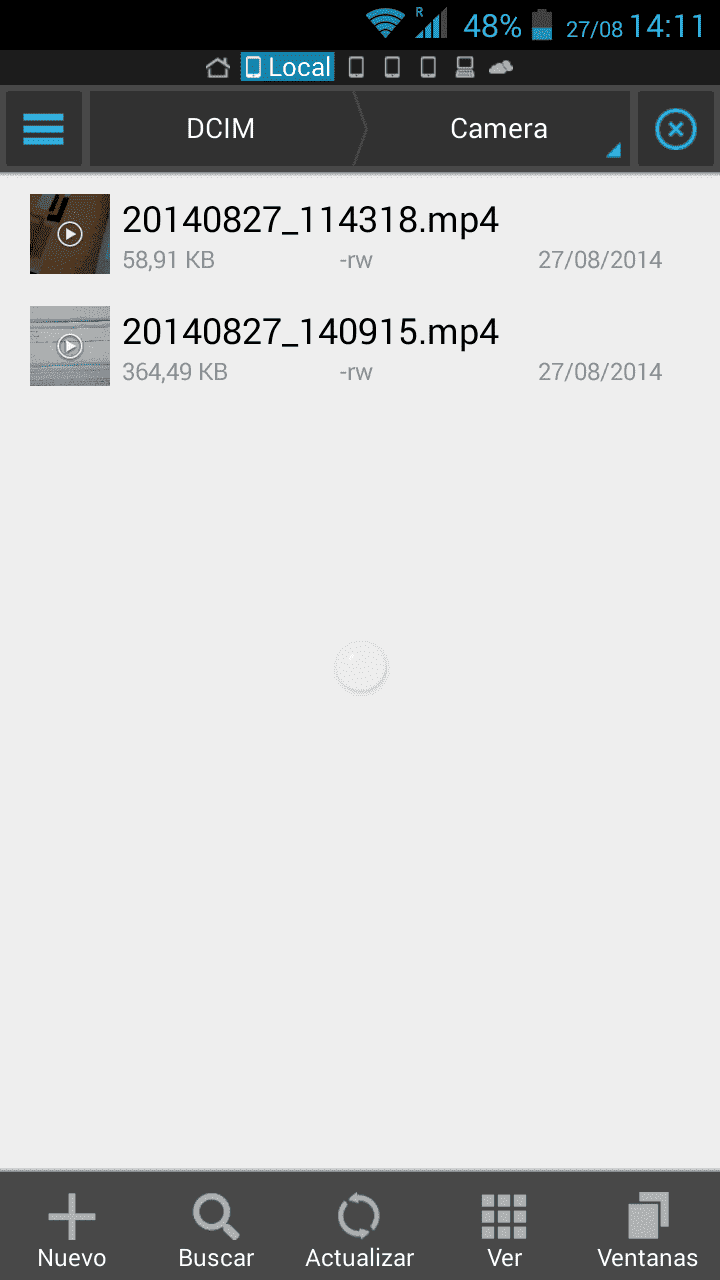

Es un engorro tener que estar haciendo eso cada vez que quieres enviar un video por whatsap. Me he instalado la ultima version de wahtsap de la pagina oficial que por lo que se ve es superior a la que hay en playstore. Voy a probar.
Aunque independientemente quisiera grabar de serie en mp4, he buscado y demas, encontre una solucion modificando el build.pro pero aun modificandolo me lo graba en .3gp.[DOUBLEPOST=1409141378][/DOUBLEPOST]Bueno, solucionado con la version ultima que han sacado.
http://www.whatsapp.com/android/
Ya puedo grabarlo en fullhd y como yo quiera y durante el tiempo que yo quiera que se pasan sin rayas. :blush:

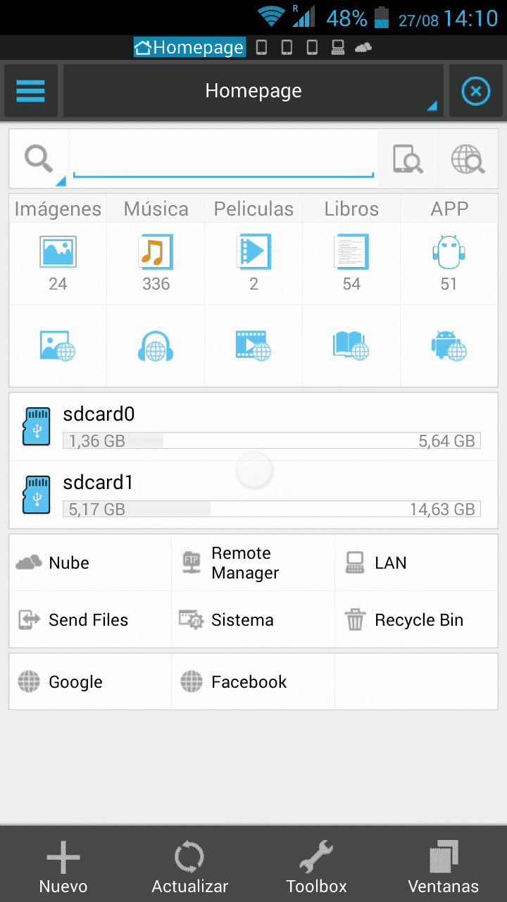

Os paso unas capturas:
