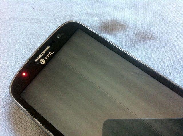

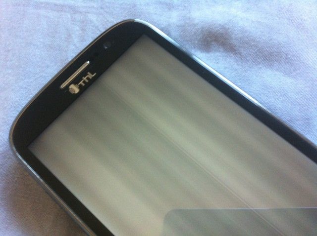

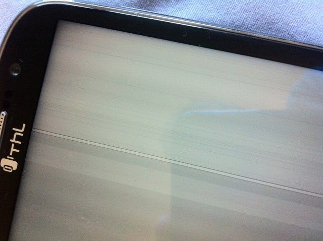

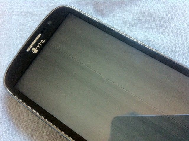

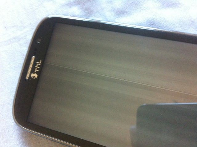

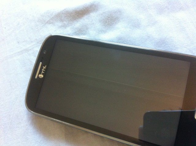

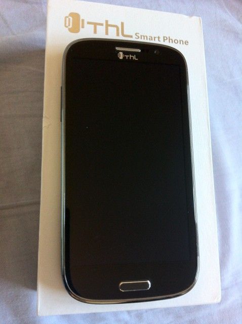

Buenas, en mi caso (thl w8s), la pantalla esta bien (al menos el cristal no esta roto) pero la imagen esta en negro o grises permanentemente, ademas si presiono un poco la pantalla con el movil encendido, se ve como si estuviese partida (si os fijais en alguna de las fotos se ve una raya en diagonal en el margen superior derecho..., pero solo se ve a veces... cuando presiono la pantalla un poco)
Lo vio un amigo, y dijo que eso debía ser digitalizadora rota, supongo que se presiono con algo el cristal, al ir en el bolsillo y aunque el cristal de la pantalla no rompió, algo por dentro se dañó...
¿algún consejo? sobre todo de los que habeis tenido el mismo problema y lo habeis solucionado ¿donde y que piezas tuvisteis que comprar y donde las comprasteis, etc...?

Adjunto un par de videos en los que podeis apreciar la "raya diagonal" a la que me referia...
Y algunas fotos pues los videos no tienen demasiada calidad...
