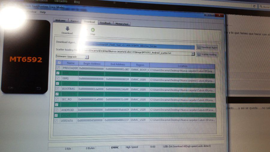

hola buenos dias...sigo las instruciones....lo enchufo el movil....me sale lo de el puerto usb...instalando....me dice mediatec instalado.....y asi se queda.....no sale la rallita amarilla...la luz del disco duro veo que se enciende....esta un rato encendida a veces parpadea...pero nada mas...
[DOUBLEPOST=1476789859][/DOUBLEPOST]es una foto....no me acuerdo como hacer la captura de pantalla
si....pero no sale la raya amarilla....e probado con windows 10 tambien...tengo un disco duro con windows 7...y otro con windows 10....en el 10 me da error...pero en el 7 ya no me da error
Siguen con Windows 7 ya que en el 10 hay que hacer más cosas para que te lo reconozca.
Prueba en otros USB del PC, siempre primero dejando el programa flashtool esperando a que pongas el USB.
Puedes comprobar así una cosa, saca administrador dispositivos, como tienes esperando el programa pon el USB con el móvil, date cuenta que tienes que hacer las combinaciones de los botones, y mira a ver si te sale dispositivo desconocido, con un triangulo vale.
@bob57 No te desesperes ya que es lo que más cuesta a la hora de flashear el móvil!! El motivo es por no tener instalados con anterioridad los drivers tanto del móvil como el Preloader.
Es cuestión de tiempo y suerte que te lo reconozca más el inconveniente de tener el móvil con la batería no extraíble, que hasta que no des como se hace para que reconozca el programa FlashTool y lo pueda flashear.

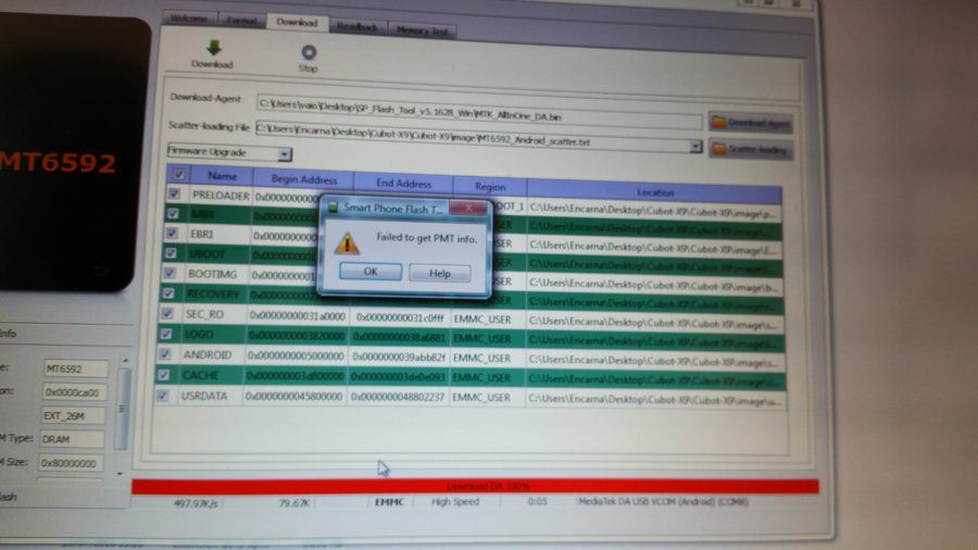

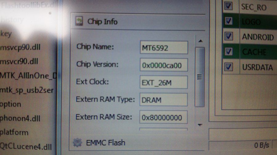

bueno...bueno....conseguido !!!!esta mañana e echo algo diferente.....e dejado el telefono cargando sobre 2 horas....lo e enchufado y me a dado este error...hiciese lo que hiciese....apretando el boton de encendido....el de +....siempre error este de la foto...asi que e ido a donde estan las rom oficiales y e cojido de todas las mas nueva
