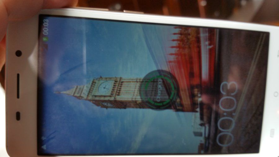

se la e puesto con la configuracion de la foto.....y sin apretar ningun boton....se a cargado....no me dja subir la foto con la configuracion...pero es sp flash tool v5.1408.00\allinone DA.bin....la rom....cubot_4271c_z61w5_v22\image\MT6592_android_scatter.txt...posicion Download Only......ahora solo me queda meterle el imei...y si pudiera meterle una rom de las ultimas que funcione muy bien...y roteada...para que el niño se este quietecito una temporada....todo esto e podido conseguirlo GRACIAS a los compañeros de este foro.....y sobretodo al compañero KENSEI que a tenido una paciencia digna de un santo...gracias compañero...si esto le puede servir a alguien...aqui estoy
