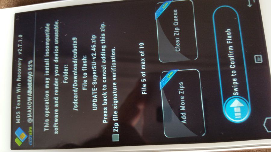

buenos dias compañero....ya le e instalado el recobery....e metido la targeta micro sd.....y como no me encontraba el archivo....lo e pasado a la targeta interna en dowload.....ahora si que me encuentra el zip....pero me sale este mensaje.....creo que quiere decir que es incompatible.....como no estoy seguro....y estoy casi al final....aver que me dices....no quiero fastidiarlo ahora ...un abrazo
Escribe en el traductor lo que pone y ahí veras si es así, yo no puedo porque he formateado el portátil y estoy haciendo cosas en el Ordenador.
Creo recodar que también en el Cubot donde bajaste la Rom, estaba el Update con la versión más actualizada, es esa la que has bajado? @bob57
bueno al final le e dado a que lo haga..y creo que a salido bien....en aplicaciones tengo super usuario....y e echo una copia de seguridad...para guardarla...en la nube...por si acaso....como me puedo asegurar que soy super usuario ?...si le cambias de rom....tienes que volver a instalarle lo de super usuario ?
Te aconsejo que también hagas el backup y que se quede en el móvil con el Recovery !! Con respecto a saber si eres Root sólo tienes que instalar por ejemplo Root Exploren, en cuanto lo abras te pedirá permiso, así sabrás que eres SuperSU ok.
