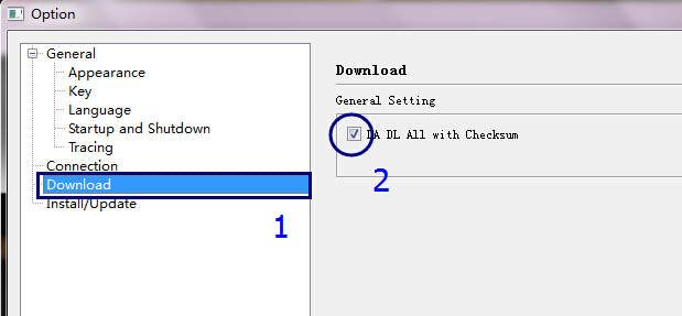

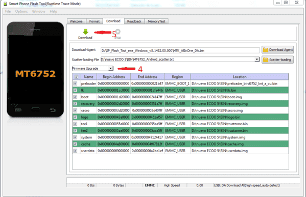

Baja esta versión de flash toolhttp://www.needrom.com/wp-content/uploads/2015/02/SP_Flash_Tool_exe_Windows_v5.1452.00.000.zip
Marca esta casilla en el flash tool
Selecciona firmware upgrade numero 4
Le das a download ,conecta el teléfono sin batería y cuando empiece la línea roja metes la batería.
