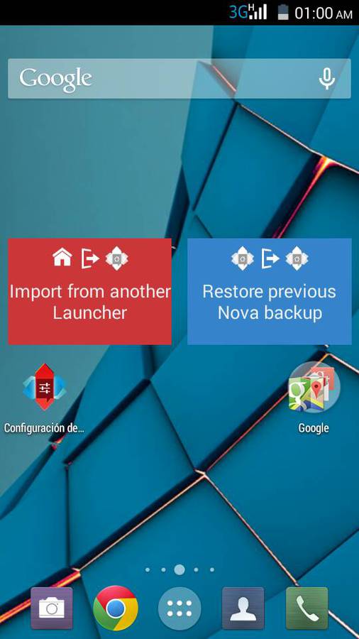

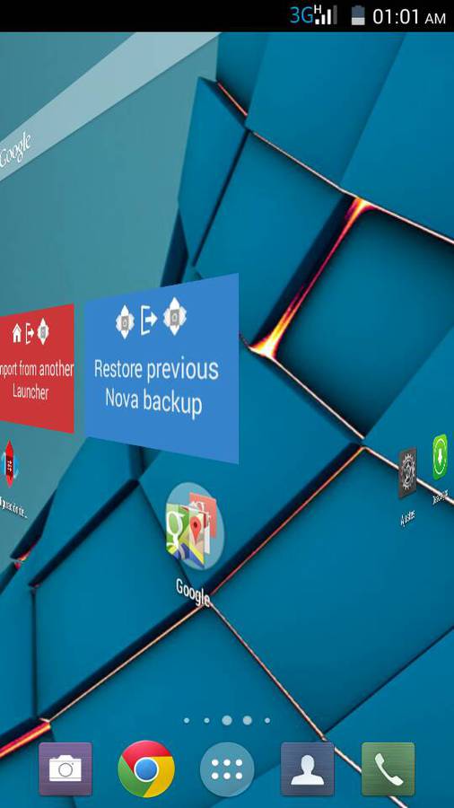

De momento tiene SU, busybox, nova launcher (me encanta), mejoras para la autonomía de la batería,tiene xposed y gravitybox etc.

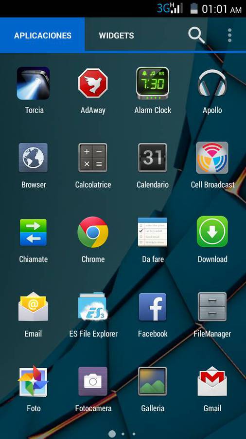

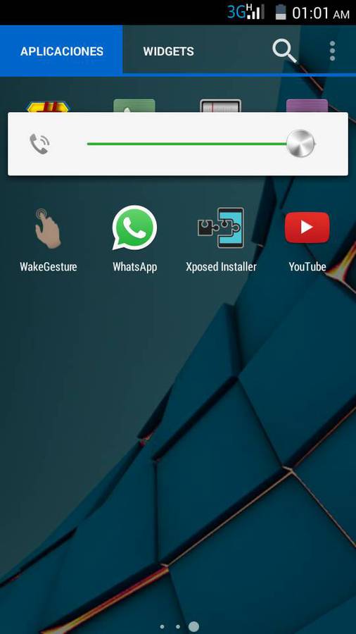

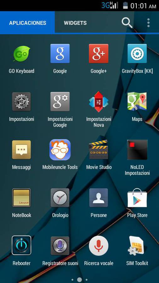

Muy buena noticia¡¡¡ La has probado ?? y que tal va?? alguna fotillo del aspecto de nuevo launcher nos podrias subir?? por que estoy en la duda de hacer el dowgrade o ahora con esta buena noticia..meter esta rom ??'
El launcher que viene de serie la verdad es que no me disgusta ¡¡¡
gracias por todo
¡Me uno a la petición de alguna foto![DOUBLEPOST=1414188498][/DOUBLEPOST]Creo que han quitado la ROM de Mega.

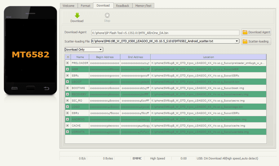

La OTA no consigo descargarla desde leagoo.cc, me manda siempre a la página de inicio y si intento actualizar me dice que con mi versión OTD_LEAGOO_Lead2_SM619B_partition_V0.9.1_S0929 estoy actualizado, pero yo creo que no estoy.
Edit: Bueno, pero si tengo la OTA SM619B_W_OTD_K500_LEAGOO_KK_V0.10.5_S1010 de otro hilo y no lo había visto... ¿Se puede instalar con el CWM? (Lo digo porque con el Flashtools no he conseguido nada de nada)
Que problema te da flashtool?
Te lo digo porque a mi me dio un poco de quebradero de cabeza, tuve que indicarle la ruta de forma "manual", osea clicando sobre cada archivo de la lista e indirizando al archivo en la carpeta donde descomprimi , y por otro lado tuve que jugar con las opciones de batería w/o creo que fue la que marqué
Intenta preguntar en ese foro si es por CWM o por flash y te voy hacer la pregunta tonta del día pero es por descartar, tienes bien los driver mtk? Porque la última vez que toqué el leagoo tuve que reinstalarlos
Enviado desde piltrafatalk 2.0
Pues serán los drivers, porque arranco el Flashtools, le indico el scatter y la imagen, enchufo el Lead2 y pulso el download firmware (creo que era ese), pero no avanza nada, se queda en 0% siempre.
