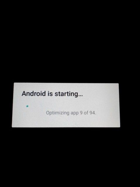

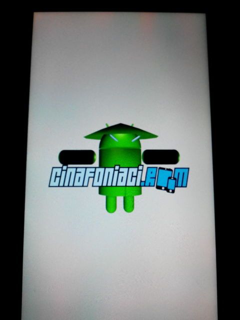

Tras la instalación y tras el reinicio lo primero que ceremos será una animación y luego este logo
Cuando termine dicha animación empezará a cargarse Android y las aplicaciones que trae por defecto

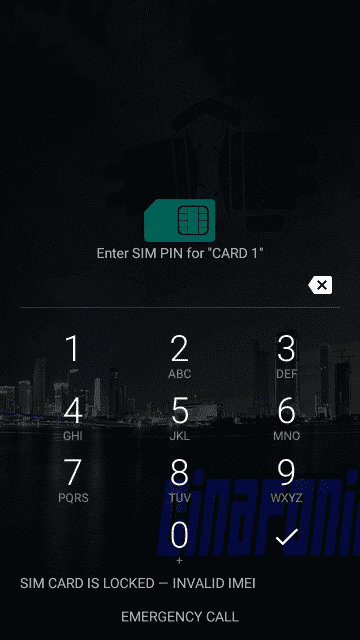

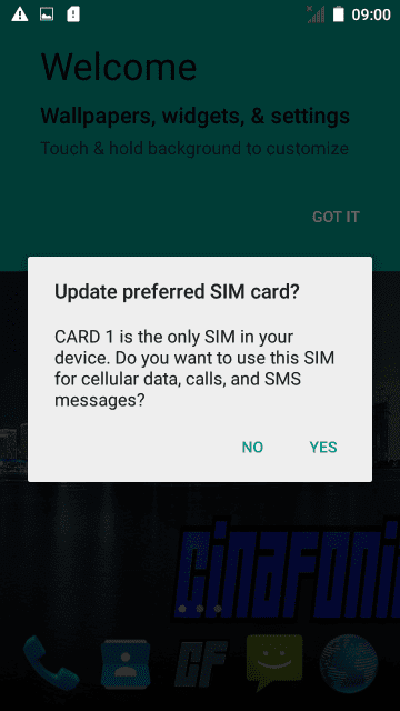

Cuando termine de cargarse el sistema y si tenemos insertada la tarjeta SIM nos aparece la pantalla para poner el PIN y la clásica pregunta de que si queremos usar esa SIM.
Pulsamos en Yes

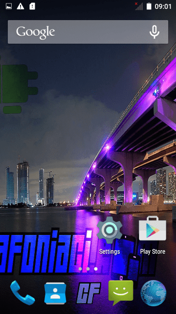

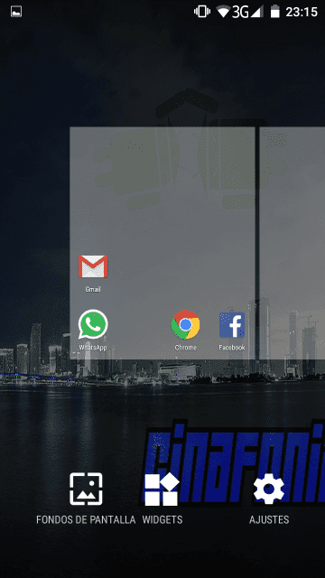

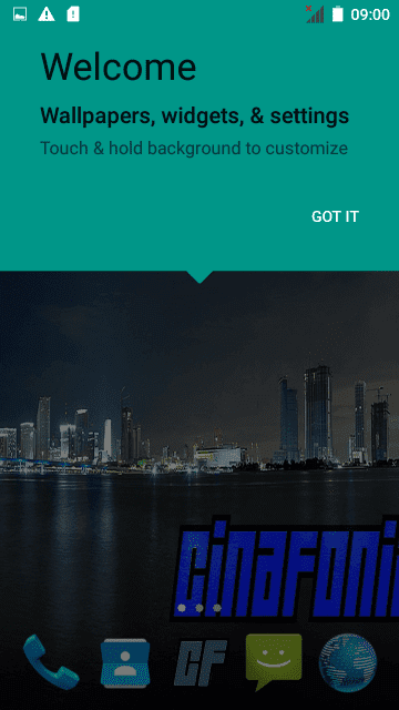

Y despues la pantalla de Bienvenida y el escritorio

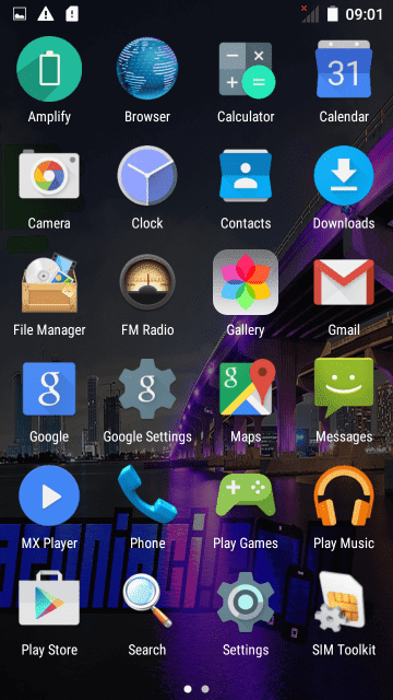

Echamos un vistazo rápido al cajón de aplicaciones. Nada extraordinario excepto la primera aplicación: Amplify. Sólo viendo el icono ya nos hacemos una idea de lo que hace
pero eso ya lo vermos más tarde. Se puede encontrar en la Play Store aqui:

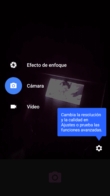

Si miramos en Ajustes (Para acceder a ellos o seleccionar cámara de video o de fotos debemos deslizar el dedo desde la parte izquierda de la pantalla hacia la derecha o en el botón Menú)
y nos llevamos la primera sorpresa...con la cámara trasera¡¡¡¡ TENEMOS 8 MEGAS PARA HACERNOS SELFIES !!! No os emocioneis, las fotos no son de 8 megas y además de la mitad para arriba
tienen un tono rojizo.

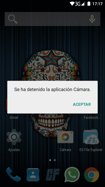

Y si pulsamos en Efecto de enfoque en todas las ocasiones da error.

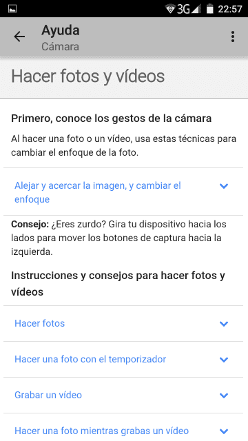

Eso si, trae un completo manual de ayuda, accedemos a el si pulsamos en la rueda dentada de la izquierda

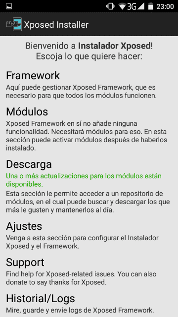

Volvemos a Ajustes y nos detenemos en la sección donde pone Root. Aqui vemos que por defecto vienen instalados SuperUser, Xposed, ADBD Y Engineer Mode

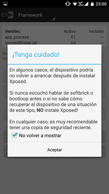

Pulsamos en Xposed y lo primero que vamos a hacer es ver si podemos instalar/actualizar Framework.
Nos saldrá este aviso, marcamos el No volver a mostrar
Y comprobamos que no nos es posible actualizarlo ya que solo puede hacerse mediante recovery

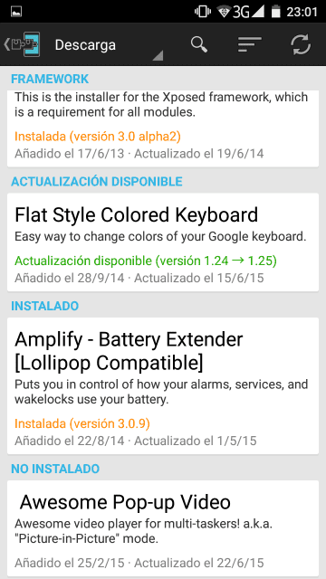

Si pulsamos arriba donde pone Framework nos saldrá un desplegable, pulsamos en Módulos y veremos los que tenemos instalados (el Greenify no lo trae esta rom). Marcamos los tres y cuando reiniciemos ya estarán cargados.

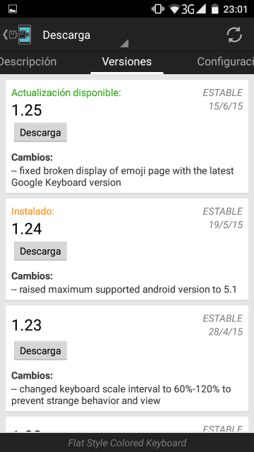

Si pulsamos de nuevo y en el apartado Descarga veremos que hay una disponible, la de Flat Style Colored Keyboard. Pulsamos sobre ella y nos dará la opción de Descarga. En mi caso no pude instalar esta descarga, me daba siempre error.

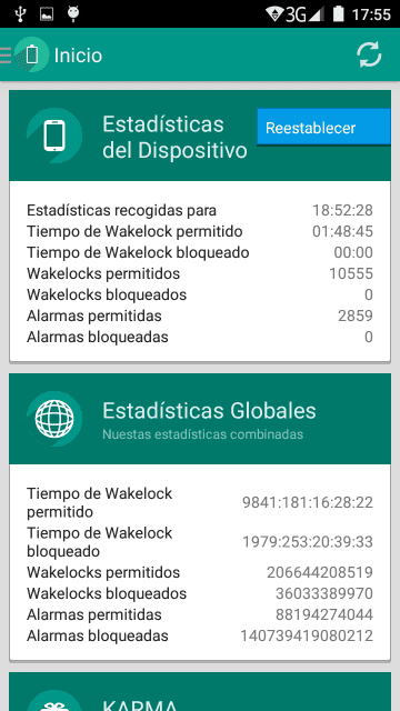

Volvemos ahora al cajón de aplicaciones y pulsamos en la app Amplify, la que tenia el icono de una bateria, Veremos lo siguiente. Poco se puede hacer, solo activarla

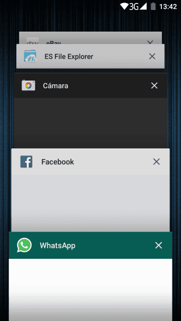

Dejando el tema bateria, he observado que cuando tenemos muchas ventanas en segundo plano, al querer quitarlas desplazandolas hacia un lado hay un pequeño lag, se ralentizan un milisegundo o dos pero es bastante apreciable. En todo caso
este efecto ya lo habia notado en la Rom 5.1 ofrecida por UMI. Parece ser que en esta no lo han optimizado o será mi terminal, no lo se

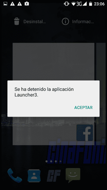

Otra cosa que he notado es que cuando pulsamos el botón Menú o pulsando prolongadamente la pantalla para elegir algún Widget siempre da error.

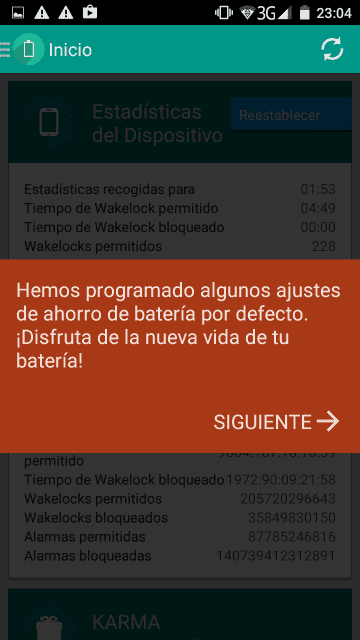

Acabo de terminar la instalación de KitKat con el Amplify integrado. Solo hay que abrirlo, hace unas comprobaciones (Root, Xposed...), como detecta que no hay Xposed te indica si quieres descargarlo e instalarlo, le dices que si a todo, despues se te abre el Xposed , pulsas donde pone Framework y despues en Instalar/Actualizar. Cuando termine te pedirá reiniciar, le dices que si. Cuando reinicies ve al cajon de aplicaciones y entra en Xposed Instalaer (es el último) despues pulsa donde pone Módulos y marca la casilla de Amplify, de nuevo tienes que reiniciar. Ahora ya entra de nuevo en Amplify, hará de nuevo comprovaciones pero ahora ya te dirá que todo listo y le das a SIGUIENTE dos veces. Y ya está. El solo hará lo que tenga que hacer (esperemos) y si no, pues a la papelera.

En 9 horas y 11 minutos y con sólo 49 minutos de pantalla me queda un 33% de batería y he descubierto que el Candy Crush es incompatible con el xposed y el Amplify. Sólo desinstalandos vuelve a funcionar. Y no le veo incremento a la batería. En mi caso prueba no superada. Seguiré probando cosas...
