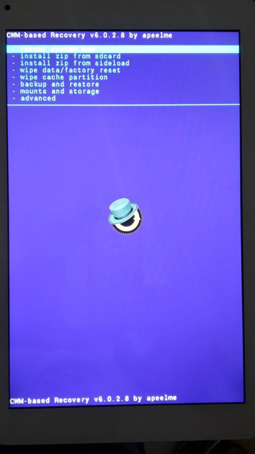

1- Cambiar el recovery con mobiluncle tool
En el recovery se desplaza arriba y abajo con los botones de volumen, y se selecciona o ejecuta la accion con el boton de power, encender o apagar.
2- Al estar en modo recovery hacer los tres wipes:
Wipe data factory reset.
Wipe cache partition
y en advanced Wipe dalvik cache.
3- Reiniciar en recovery.
4- Vamos a instal zip from sd card, luego chose zip from sd card y seleccionamos el archivo zip con la rom y se empieza a instalar con el botón de encendido.
Siguen los pasos eligen si quieren instalar gaaps y root y al terminar despues de dar an finish se reinicia solo para empezar la nueva rom.
Este proceso es lento y demora varios minutos asi que tengamos paciencia.

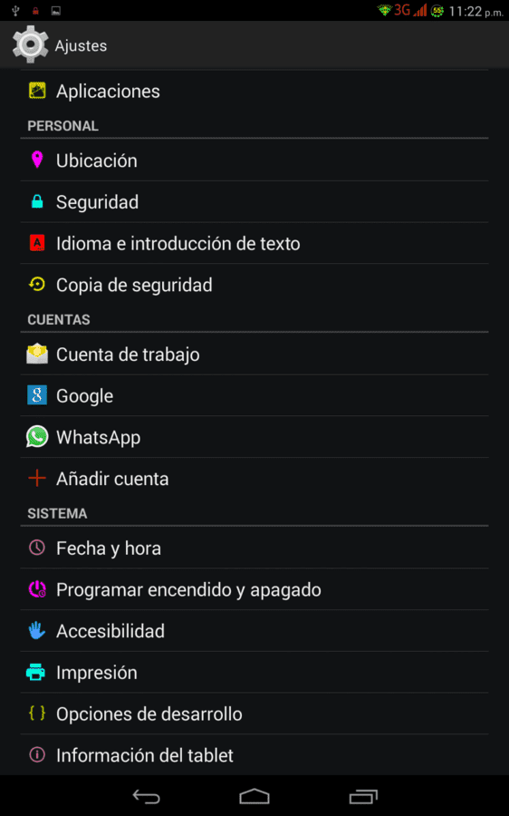

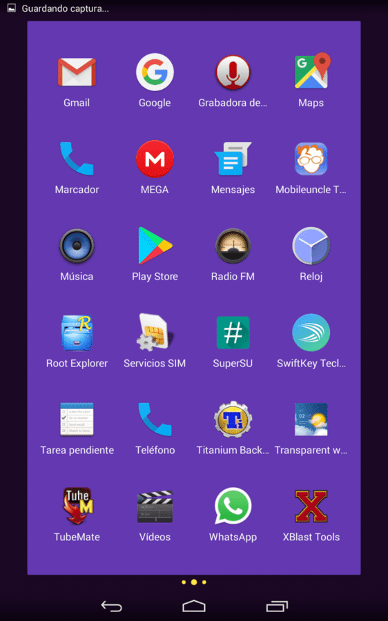

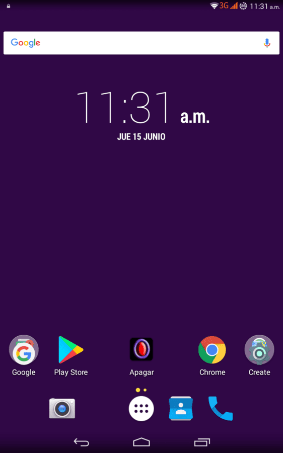

Aqui unas capturas.

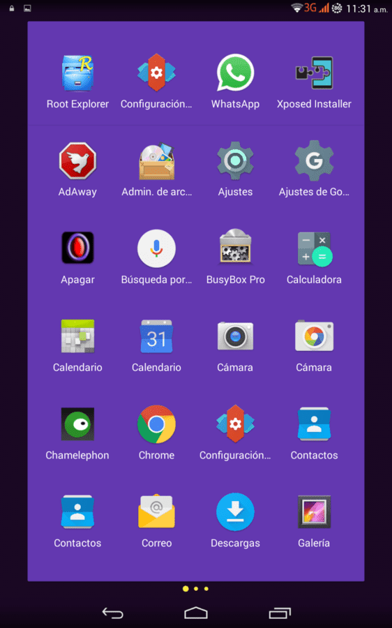

Aqui un archivo con la configuración del launcher para obtener ese aspecto:
[Contenido oculto]
Lo descomprimen y lo copian en la memoria interna del telefono en la carpeta data, luego desde configuracion de nova seleccionamos restaurar copias de seguridad y estara la copia con el nombre: Aspecto de nova. La seleccionan y luego en aceptar y ya tendremos esa configuracion, es algo opcional y cada quien puede configurar asu gusto, es solo un aporte.

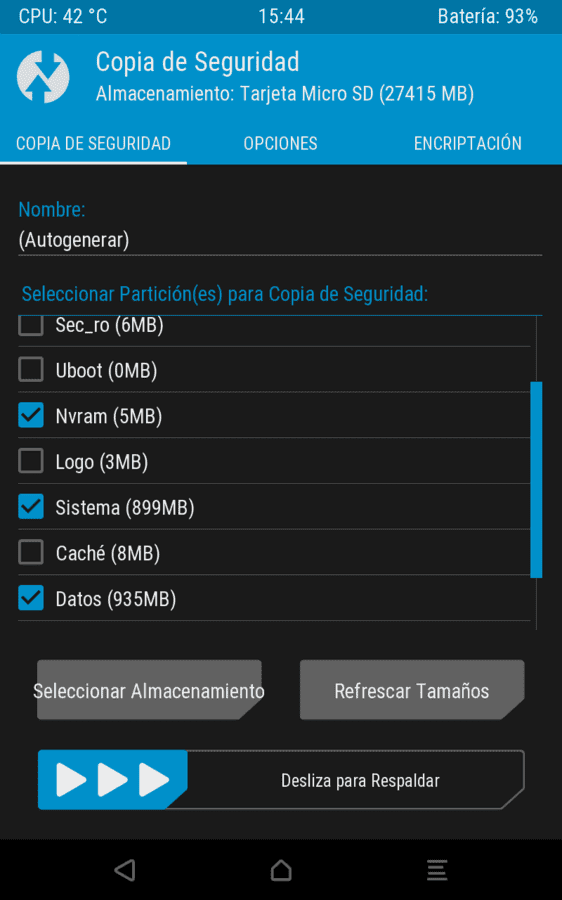

Aqui la Creacion del maestro @Iceman-IT el TWRP 3.0.2.2 Para la ZTE E10Q Que siempre en su buena disposicion de ayudar a creado para nosotros. :aplause::aplause::aplause:
Se instala con mobiluncle apk. y tiene las caracteristicas de copiar y restuarar todas las particiones de la tabla incleyendo la nvram. Gracias Maestro.:up:
[Contenido oculto]

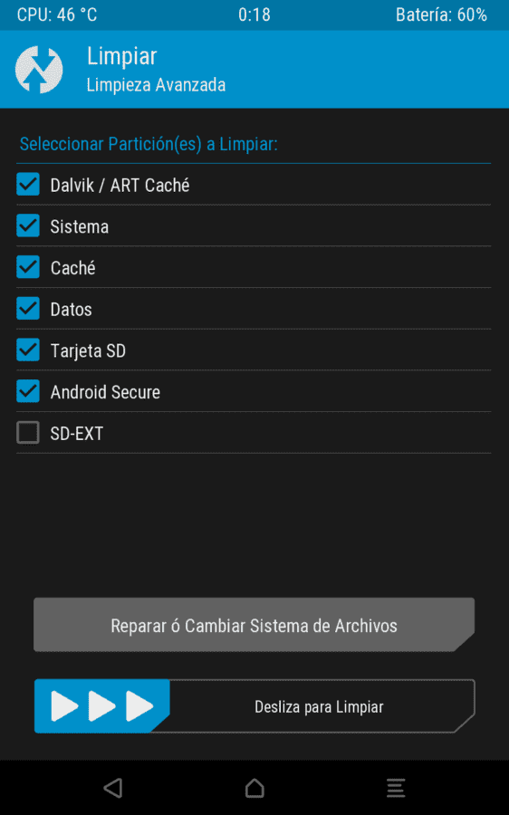

A continuación algunas capturas del twrp

Aqui unas capturas.
