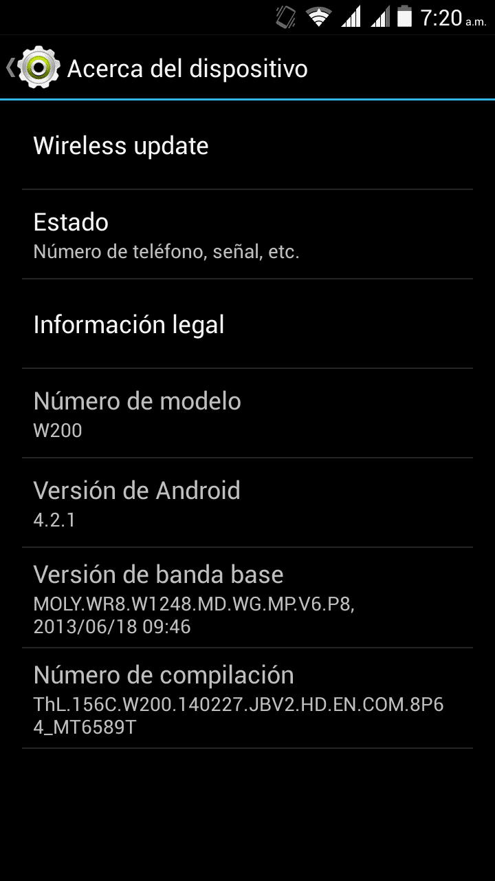

Pues actualmente tengo el w200 con la rom stock, ya he descargado el archivo CM11(v4.4.5).zip el cual cambiara el kernel del teléfono al montarlo.
No quisiera arriesgarme a que después el terminal no encienda.
Gracias de antemano por sus respuestas.
Bueno, me arriesgue a flashear el archivo y al encender el aparece el logo de thl se apaga la pantalla y se repite no pasa mas de hay.
Por fortuna no se vio afectado el recovery así que entre en dicho modo y hice un restore de un backup previo de la stock room.
Creo que hice todo bien, si alguien tiene algún comentario de como puedo lograr hacer funcionar el CM en el ThL W200 con dicho numero de compilación...
Servirá para ese numero de compilación?
Agradezco de antemano sus indicaciones...
