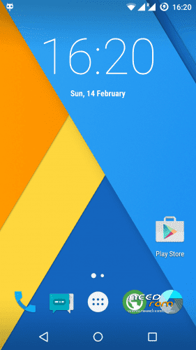

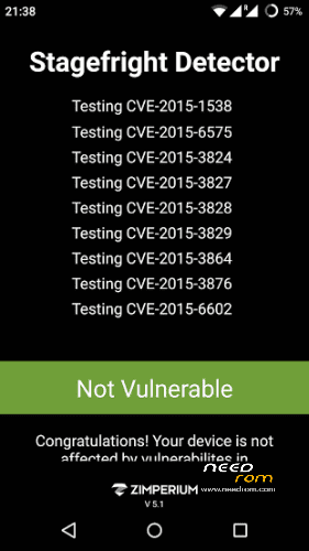

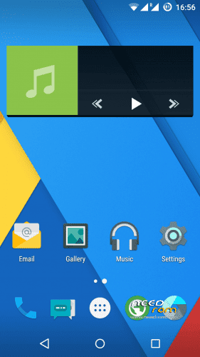

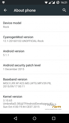

            www.needrom.com_wp_content_uploads_2016_02_63392_281x500.
            www.needrom.com_wp_content_uploads_2016_02_266898_281x500.
            www.needrom.com_wp_content_uploads_2016_02_780478_281x500.
            www.needrom.com_wp_content_uploads_2016_02_847876_281x500.
            www.needrom.com_wp_content_uploads_2016_02_455460_281x500.
            www.needrom.com_wp_content_uploads_2016_03_590244_281x500.

                  Ya... Lo acabo de ver. Tiene una pinta estupenda. A ver si alguien la puede probar y nos cuenta qué tal.
