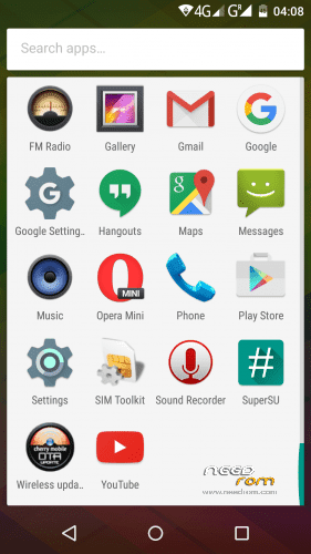

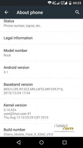

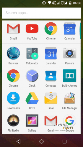

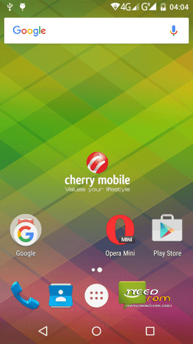

Portabilidad de la ROM oficial de Cherry Mobile FlareX 5.1 [24/12/2015]
Multilenguaje (incluido Español)
CONTENIDO
  • Miravision
  • YGPS
  • Smart Wake
  • Gesture Sensing
  • Cámara trasera 15 mpx pantalla completa y cámara delantera 5 mpx 16:9
  • Añadidos sonidos y tonos de llamada de Cherry Mobile
  • Compatible con Kernel Extreme 0.38 Umbrella y Kernel Stock
  • Añadido SuperSU
  • Añadido Dolby Atmos
  • Basado en Google Now Launcher
  • Eliminadas aplicaciones de Cherry Mobile innecesarias
