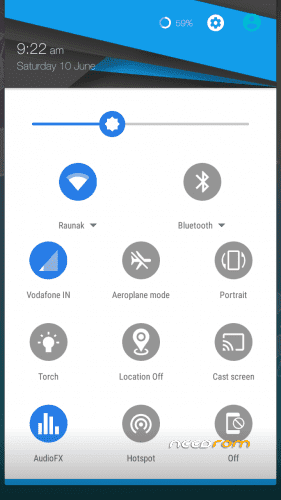

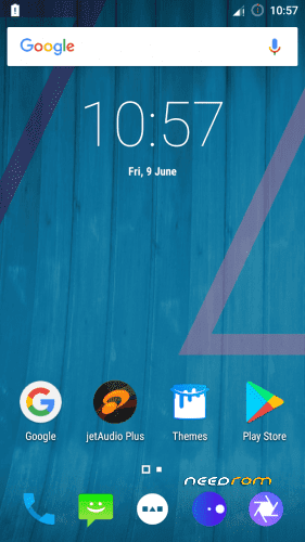

Aunque quedemos 4 monos teniendo este móvil, siguiendo el hallago de @van helsing, abro el hilo para prueba de esta ROM.
Características:
(traducción libre adaptada de la descripción de la página)
- Versión: Lollipop 5.1.1
- Flasheo por recovery TWRP
- Mejoras basadas en Cyanogenmod 12.1
- Multiidioma
- BRAVIA v4 y X-Reality Engine v4 (pixelado fino)
- MAxxAudio y Dolby Atoms (soniquete del copón)
- Gapps
- Aplicación para cambio de temas
- Logo que te cagas
(el de Blisspop estaba mucho mejor, aunque para gustos los colores)
- Mejoras en los APN para redes 4G
- Wifi mejorado
Las últimas 2 características quedan por comprobar, claro
Enlace a la ROM [Needrom]: Aquí
Instruciones de instalación:
Se declina la responsabilidad que toda manipulación de flasheo pueda hacer que tu teléfono se convierta en un Windows Vista móvil para el resto de sus dias, te aparezcan fotos de Belén Esteban en el Whatsapp o suenen los mejores éxitos de Leticia Sabater en la app de música, bla bla bla.
Si te acojona flashear, mira por el foro cómo hacer copias de seguridad, cómo se flashea por recovery o no lo hagas.
Por TWRP (se recomienda actualizar el terminal a 3.1.1-0 (con Rashr o Flashify, Mobile Uncle...) si se tiene una versión mucho más antigua.
Como siempre, haced una copia de seguridad incluyendo la NVRam por si no convence y poder así volver a la anterior, y para evitar desastres tipo pérdida de IMEIs...
1. Entrar en recovery y hacer los wipes de Cache, Dalvik Cache, Data y System.
2. Instalar cyanogenmod.zip
3. En la misma pantalla, borrar los caches de Cache and Dalvik (botón abajo a la izquierda)
4. Reiniciar sistema (el botón abajo a la derecha)
5. Dejar reiniciar y esperar 5 minutos hasta que el sistema esté completamente instalado.
Instalado en mi Mlais M52 y funcionando (SIMs OK)
Paso a comprobar qué tiene ésto en las tripas. Parece más liviana que Blisspop, con menos opciones también.
