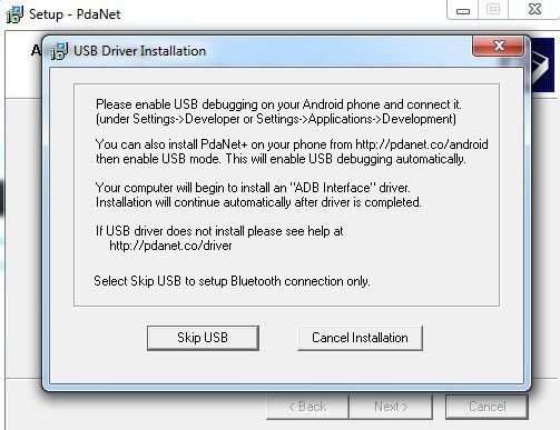

COnseguí desbloquear mi Meizu, pero ahora estoy intentándolo con otro y a la hora de instalar PDANet me dice que ya existe un driver que si quiero instalar de nuevo o no hacerlo. Tanto si le doy a que si como que no, acaba saliendo esto:
Y cuando conecto el móvil no me lo reconoce PDANet ni continua con la instalación. ¿Alguien le ha pasado?
He conseguido poniendo el móvil como cámara, instala el driver. Ahra cuando en el paso siguiente pongo esto:
