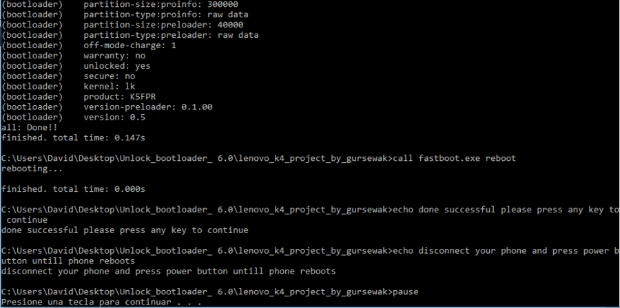

Abres minimal adb and fastboot y conectas el móvil con depuración usb activada y escribes esto
adb reboot bootloader
cuando se reinicie el movil dejamos pulsado el Volumen down para que entre en modo fastboot (2 lineas de letras muy pequeñas que pone bootloader mode)
Entonces escribes
fastboot getvar all
saldrá esta pantalla:
como ves pone unlocked: yes

@jimal en el punto 1.5 tienes el minimal adb and fastboot, lo deberías tener instalado para hacer el tutorial.
Si te dice que tienes el bootloader desbloqueado lo siguiente es instalar el twrp.
