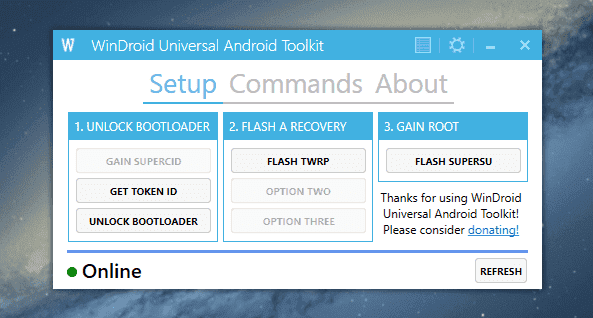

Gracias a @Cancerbero13 e descubierto esta herramienta muy completa. Soporta estos modelos de movil:
Check out this spreadsheet for a list currently supported devices.
Entre ellos esta el One Plus Two
es una herramienta especifica para
Características
- Muchos dispositivos compatibles
- Hermosa MetroUI Temática
- Completo gestor de arranque de desbloqueo
- Ganancia Root Permanente
- Flash Recuperación personalizada
- Flash Custom Kernel
- ROM flash personalizados
- Cremalleras de carga lateral
- Archivos de empuje
- Instalar Aplicaciones
- Bootloader Rebloqueo
- ¡y mucho más!
Asi que a bajarsela
WinDroid Universal Android Toolkit - xda-developers DevDB
Fuente:[TOOL] WinDroid Universal Android Toolkit | Unlock | Root | Flash | Redmi Note 2

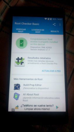

Me autocito, al meter el twrp en modo fastboot y reiniciar hay que pulsar volmen - a la vez que reinicias, automáticamente reiniciara y saldrá el recovery que acabamos de instalar, a partir de ahí ya siempre cuando entremos en recovery saldrá el que acabamos de instalar... Trasteando por internet he logrado saberlo por fin...
pues una vez cambiado el twrp solo es meter el supersu desde twrp y listo ya eres root
Qué fácil parece! Hace tiempo que no rooteo nada y creo que lo voy ha hacer para ver si limpio el móvil que por la noche drena un 20% de bateria en stand by y con todas las conexiones apagadas.
